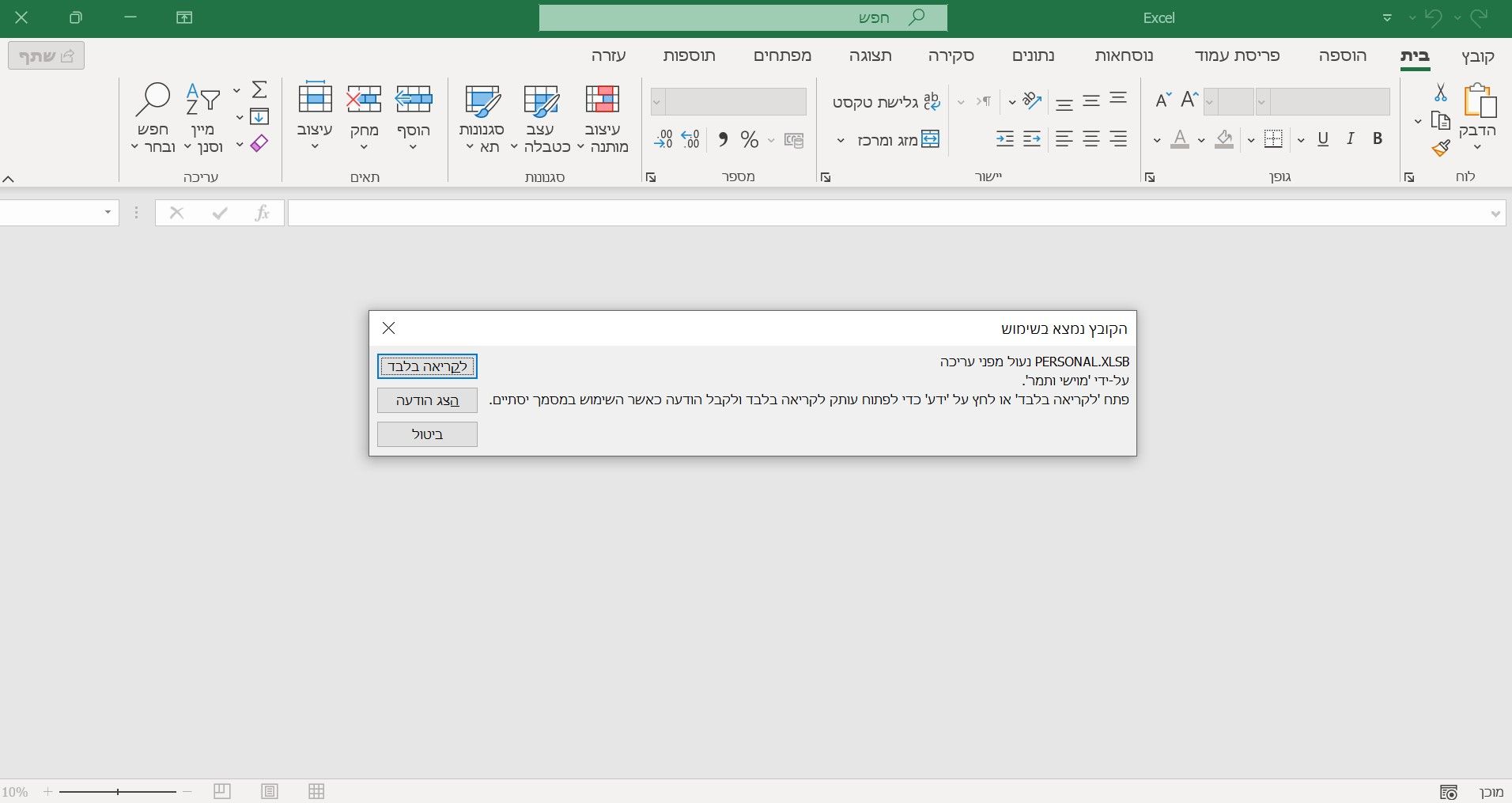

  • בעיה | פקודות מאקרו נמחקות באופיס
    146 צפיות
    D
    @d.a1 הבעייה פה גם היא נמצאת בחוסר תאימות של וינדוס לשפת התצוגה עברית.. אם תפתחו את קורא הטקסט של המאקרו תגלו שהוא מציג כלל לא מזהה את המילים בעברית אלא מציג אותם כסימני שאלה. בדומה לשורת הפקודה כשאין לו חבילת עברית. הפתרון: הגדרות>זמן ושפה>הרחיבו את ''שפת התצוגה של וינדוס''>בטלו את ''בטא: שימוש ביוניקוד UTF-8 לתמיכה בשפות עולמיות'' וזהו!! הבעייה נפתרת..
