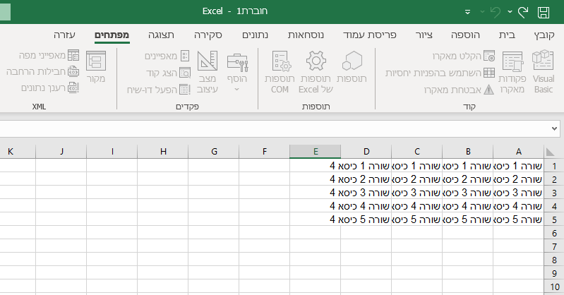

    מספיק התמונה הבאה
    כמו שאנחנו רואים זה ממלא לנו את כל הטבלה לארוך ולרוחב עם מספור אוטמטי!
