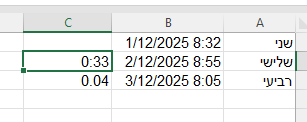

    ניסיתי לחשב הפרשי זמן
    והאקסל נותן לי תוצאה שגויה
    מה לא עשיתי נכון?

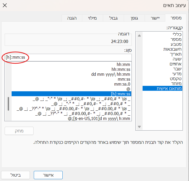

      כן, תעשה מותאם אישית, ואז תכניס שם את הקוד הזה
      [h]:mm:ss

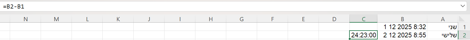

            אני רוצה לחשב את הזמן שעבר מהשעה של אתמול לשעה של היום
            הוספתי סוגריים וזה כבר יותר טוב
            אבל זה לא מדוייק ההפרש בין 1 ל2 אמור להיות: 24:23 (עשרים וארבע שעות ועשרים ושלוש דקות)
            ובין 2 ל3 : 23:10 (עשרים ושלוש שעות ועשר דקות)

              @תלת-פאזי כתב בבעיה | חישוב הפרשי זמן:
              24:23
              חידה קטנה: איך כותבים בדרך כלל 24:23?
              זה יוצא לך 0:23 כי אתה עושה את זה בפורמט זמן ביממה, אם זה היה יוצא יותר מ24 זה היה עושה שגיאה.
              אתה צריך לעשות את זה בפורמט של כמות שעות, שזה
              [h]:mm:ss
                תשובה 00:33 ?!

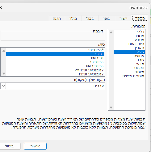

                    @ע-ה-דכו-ע כתב בבעיה | חישוב הפרשי זמן:
                    אבל כשאתה משנה את הפורמט זה עובד מצויין,
                    איך משנים את הפורמט ולאיזה פורמט
                    כאן?
                      [h]:mm:ss
