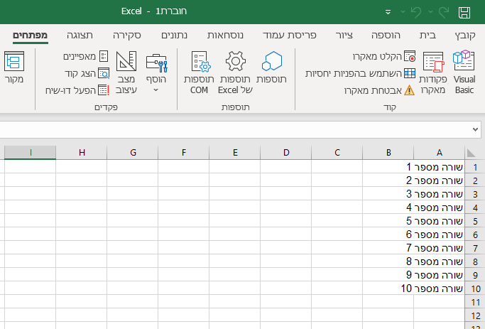

    כך זה יראה בממשק של VBA
    וכך נקבל את התוצאה באקסל

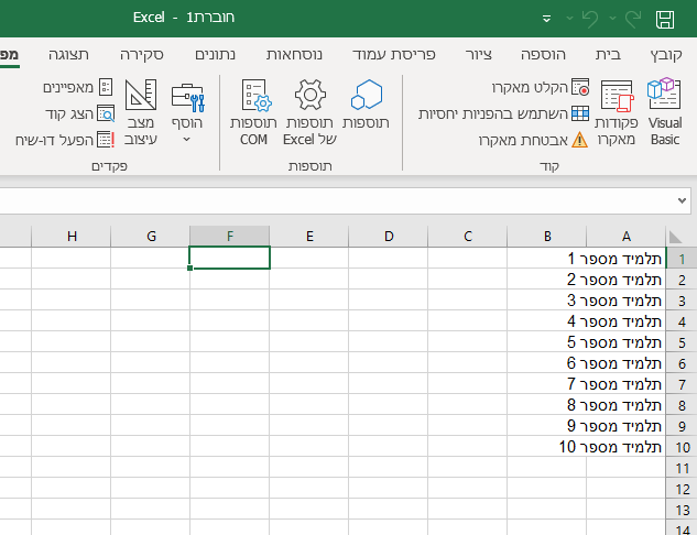

    כמובן שעכשיו אנחנו יכולים לשנות את הטקסט למה שנרצה לדוגמא:
    Sub MyFirstLoop()
        Dim i As Integer
        For i = 1 To 10
            Cells(i, 1).Value = "תלמיד מספר " & i
        Next i
    End Sub
    למעשה מה ששנינו זה
    והנה התוצאה
