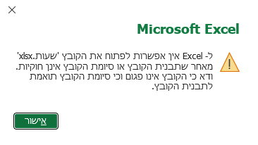

    יש לי קובץ אקסל שאני לא מצליח לפתוח אותו
    כתוב לי
    אין אפשרות לפתוח את הקובץ 'שעות.xlsx'
    מאחר שתבנית הקובץ או סיומת הקובץ אינן חוקיות.
    ודא כי הקובץ אינו פגום וכי סיומת הקובץ תואמת לתבנית הקובץ.
    יצויין שזה קובץ אקסל רגיל ובאותו בוקר פתחתי אותו כרגיל
    אשמח לעזרה
    זה די דחוף
    תודה ושנה טובה

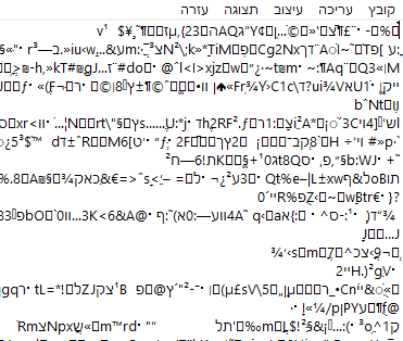

        @יענקלה-לולולו כתב בעזרה | קובץ אקסל פגום:
        Excel
        לא עוזר
        (גם אם אני עושה פתח באמצעות פנקס רשימות זה מגיע לאותו תוצאה)

                        משחזר מידע
                        @למען-הציבור-0 כתב בעזרה | קובץ אקסל פגום:
                        בשביל לבדוק פותחים עם Hex editor
                        לא עם פנקס רשימות
                        Hex editor חינמי

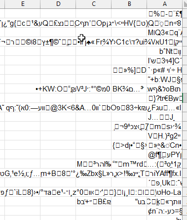

                          לכל מאן דבעי
                          הקובץ הנ"ל הכיל ג'יבריש ולא תוכן שקשור לפורמט אקסל
