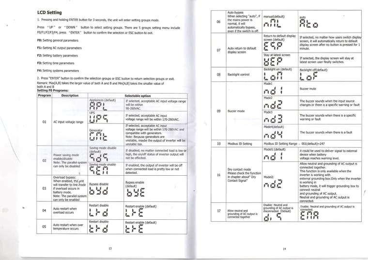

              @תלת-פאזי
              אני לא זוכר אם זה היה באמת ההגדרה הזאת
              וזה באנגלית

                @אחד-מאנש אני לא מבין את ההגדרה הזו
                וכמדומני שאף פעם אני לא משנה אותה,
                יתכן שזה גורם לבעיה (אם כי, אני לא כ"כ מבין למה. אולי, שוב, זה בעיה בחיווט) כי זה מפעיל מעקף
                מעקף- זה אומר שהוא לוקח חשמל מחברת חשמל לבית ולא מהמצברים
                מה שאני לא מבין- זה- מה ההבדל בין ידני לאוטמט

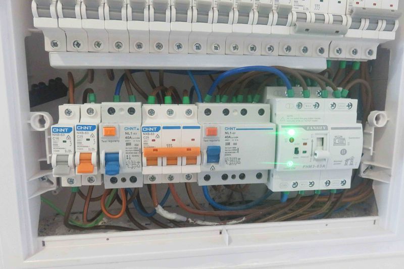

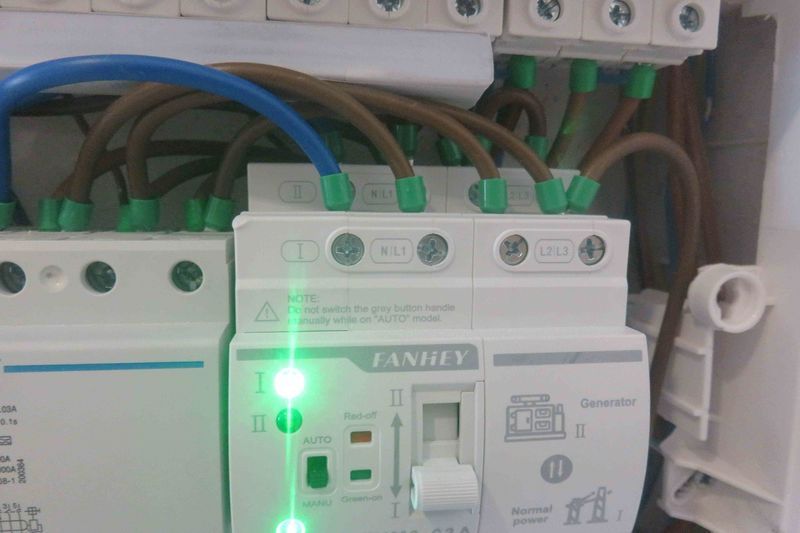

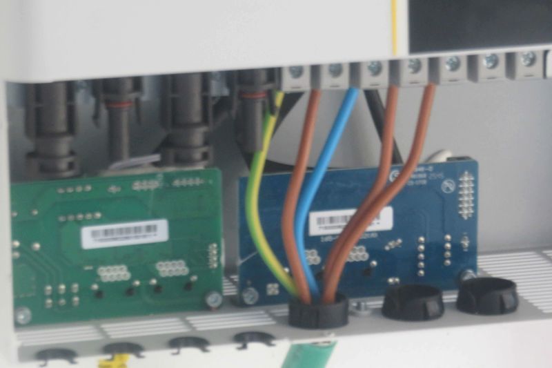

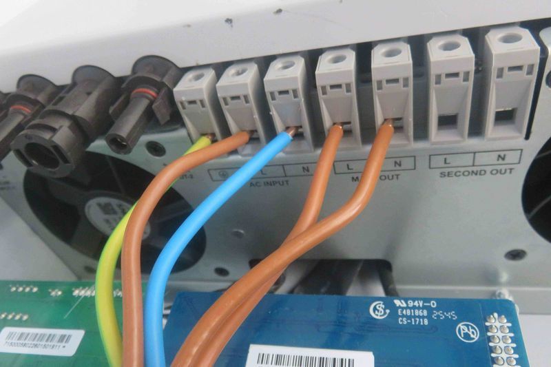

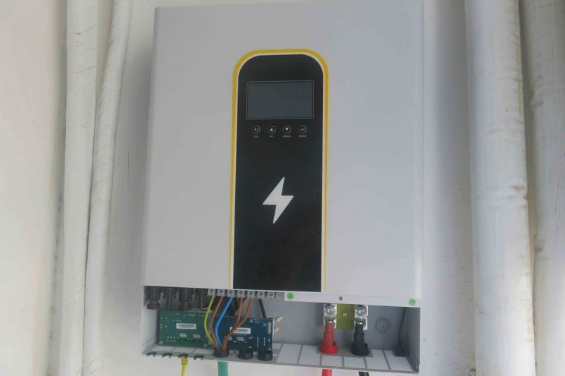

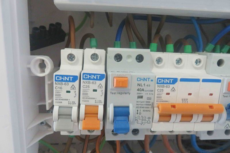

                              זה הבורר האוטומט עדיין לא מחובר לחשמל
                              img_2228_optimized_optimized_compressed_800x533.jpg) ![img_2229_optimized_optimized_compressed_800x533.jpg](/assets/uploads/files/1785396600721-

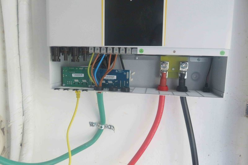

                              זה החיבורים לממיר שים לב השתמשתי בחום אחד לשליליimg_2229_optimized_optimized_compressed_800x533.jpg) img_2230_optimized_optimized_compressed_800x533.jpg img_2231_optimized_optimized_compressed_800x533.jpg img_2232_optimized_optimized_compressed_800x533.jpg img_2233_optimized_optimized_compressed_800x533.jpg img_2234_optimized_optimized_compressed_800x533.jpg img_2235_optimized_optimized_compressed_800x533.jpg img_2236_optimized_optimized_compressed_800x533.jpg img_2237_optimized_optimized_compressed_800x533.jpg img_2238_optimized_optimized_compressed_800x533.jpg img_2239_optimized_optimized_compressed_800x533.jpg img_2240_optimized_optimized_compressed_800x533.jpg img_2241_optimized_optimized_compressed_800x533.jpg

                                #55

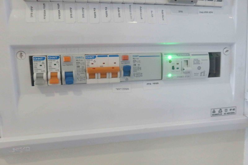

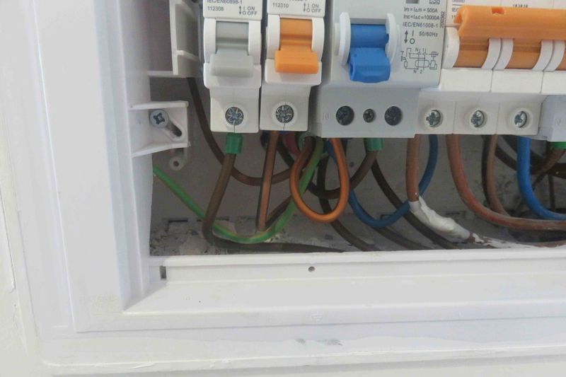

                                @תלת-פאזי

                                  #56

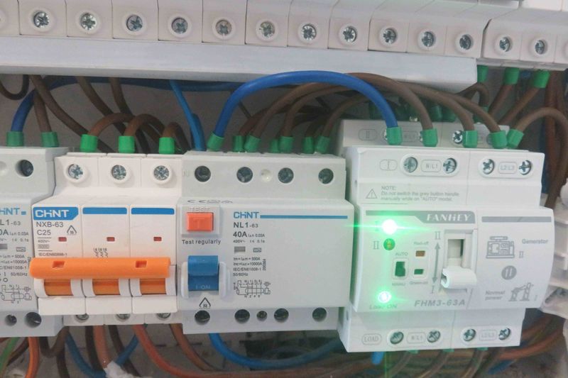

                                  @אחד-מאנש מאיפה ההזנה של האפס בפחת ח"ח (זה לא נראה שהוא מגיע יחד עם הפאזות)
                                  היכן ההזנה לאינדוקציה?
                                  היכן האפס של הטעינה ושל האינדוקציה? סליחה- מצאתי אותם בפחת למעלה

                                    #57
                                    @תלת-פאזי מה שאתה רואה בפחת של ח"ח מלמטה מגיע ישיר מחברת חשמל ולמעלה יוצא לבורר ולאינדוקציה ולהטענת המצברים (זה ה3 חוטים שיוצאים מלמעלה)
                                      אחד מאנש
                                      #58
                                      כרגע כמו שכתבתי אם אני מדליק את המצברים ישר נופל הפחת של ח"ח אז ניסתי לכבות את ח"ח ולהדליק את המצברים ואכן זה הדליק את החשמל בבית אבל זה עשה רעש מוזר מכיוון הבורר ואז יצא קצת עשן מהבורר-מיד כיבתי את זה וכרגע הבורר על ח"ח והוא פועל אני מקווה שהוא לא התקלקל לגבי מצב האוטומט
                                        אחד מאנש
                                        כתב נערך לאחרונה על ידי אחד מאנש
                                        #59
                                        דרך אגב הכבל מהמצברים מגיע ממתחת הפחת החד פאזי בגלל זה רואים שמה הרבה חוטים

                                          #60
                                          @אחד-מאנש מהיכן מגיעה הפאזה לפחת של המצברים?
