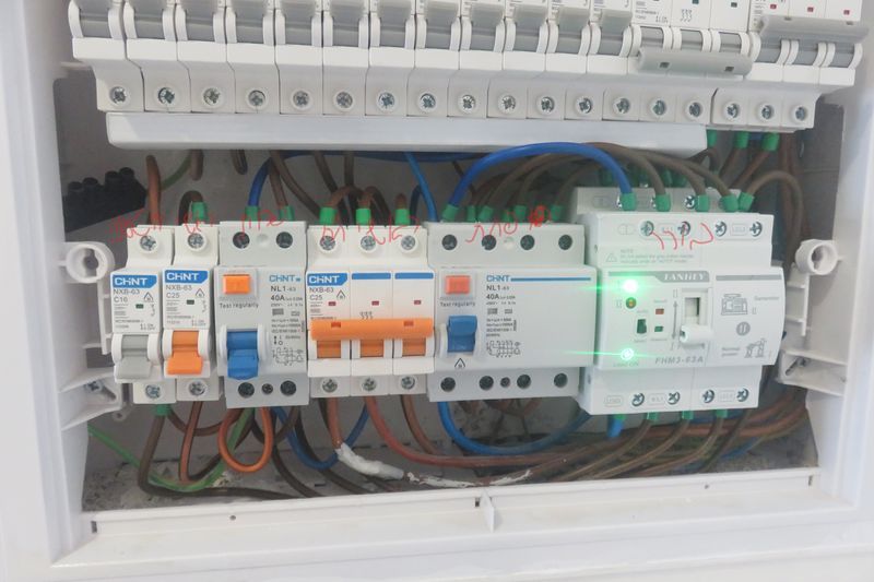

                                        זה הבורר האוטומט עדיין לא מחובר לחשמל
                                        img_2228_optimized_optimized_compressed_800x533.jpg) ![img_2229_optimized_optimized_compressed_800x533.jpg](/assets/uploads/files/1785396600721-
                                        זה החיבורים לממיר שים לב השתמשתי בחום אחד לשליליimg_2229_optimized_optimized_compressed_800x533.jpg) img_2230_optimized_optimized_compressed_800x533.jpg img_2231_optimized_optimized_compressed_800x533.jpg img_2232_optimized_optimized_compressed_800x533.jpg img_2233_optimized_optimized_compressed_800x533.jpg img_2234_optimized_optimized_compressed_800x533.jpg img_2235_optimized_optimized_compressed_800x533.jpg img_2236_optimized_optimized_compressed_800x533.jpg img_2237_optimized_optimized_compressed_800x533.jpg img_2238_optimized_optimized_compressed_800x533.jpg img_2239_optimized_optimized_compressed_800x533.jpg img_2240_optimized_optimized_compressed_800x533.jpg img_2241_optimized_optimized_compressed_800x533.jpg
                                        • א אחד מאנש
                                          אחד מאנש
                                          כתב נערך לאחרונה על ידי אחד מאנש
                                          #55
                                          @תלת-פאזי
