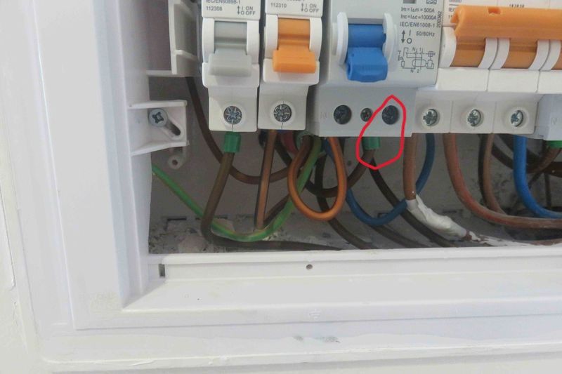

                                          #60
                                          @אחד-מאנש מהיכן מגיעה הפאזה לפחת של המצברים?
