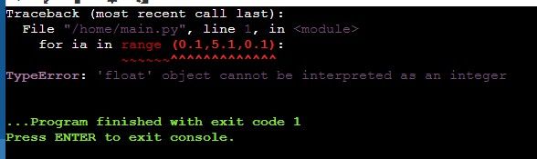

    מישהו למען השם יודע איך עושים את זה אולי?
    שניסיתי להריץ פיתרון אפשרי עם RANGE [שזה היה הנושא של הפרק] ככה
    for ia in range (0.1,5.1,0.1):
        if a%1 !=0:
            print (a, end=" ") ...
    הוא עושה לי שגיאה שמדברת על התנגשות של שלם ועשרוני

      @אבינדב כי זה צריך מספרים שלמים תעשה מ 1 - 50 ותחלק ב 10 זה הקוד:
      for i in range(1, 51):
          if i % 10 == 0:
              print(i // 10)
          else:
              print(f"{i/10:.1f}", end=" ")
      זה ידפיס:
      0.1 0.2 0.3 0.4 0.5 0.6 0.7 0.8 0.9 1
      1.1 1.2 1.3 1.4 1.5 1.6 1.7 1.8 1.9 2
      4.1 4.2 4.3 4.4 4.5 4.6 4.7 4.8 4.9 5

        עכשיו אשמח אם רק תענה לי אם אפשר, למה פה היית צריך לשים F ופה לא? בגלל התוספת ? ואם כן מה המשמעות של השורה באמת?

          @אבינדב כתב:
          כן.
          כאן:
          print(i / 10, end=" ")
          כאן לא חייבים f, כי אתה מדפיס ערך i / 10 (רגיל) כארגומנט נפרד ל־print
          אבל כאן:
          אתה רוצה לעצב את המספר שהוא יוצג עם ספרה אחת אחרי הנקודה, ולכן אתה מכניס את הביטוי הזה לתוך מחרוזת f-string.

            @CSS-0 כמו שיש בC שלפני הנקודה משפיע על האורך ואחרי על הדיוק?
            עריכה עכשיו הרצתי את זה ככה
                if i % 10 == 0:
                    print(i // 10)
                else:
                    print(i/10, end=" ")
            וזה יצא אותו דבר.

                @אבינדב כתב:
                if i % 10 == 0:
                print(i // 10)
                else:
                וזה יצא אותו דבר.
                כי פה לא עיצבת מחרוזת מיוחדת ה־f היה נחוץ רק אם רצית לשלוט בדיוק על מספר הספרות אחרי הנקודה
