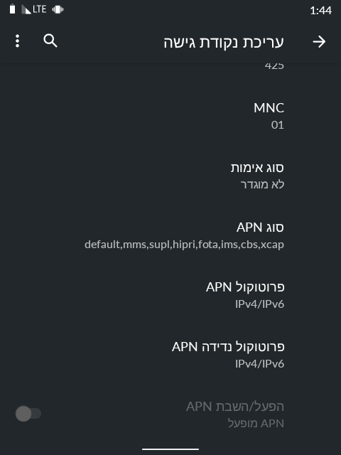

    @RearmostPant23 אני לא רואה את הכל .
    ותהיה עקבי שים גם Ipv4 וגם ipv6 בשניהם
    סוג apn רק IMS
    R מנותק
    R מנותק
    RearmostPant23
    #81
    ככה?

              RearmostPant23
              #86
              Screenshot_20250826-014643_הגדרות.png Screenshot_20250826-014702_הגדרות.png ספויילר
              R U 2 תגובות תגובה אחרונה

                      • R RearmostPant23
                        R מנותק
                        R מנותק
                        RearmostPant23
                        #91
                        ככה צריך להיות?

                          #92
                          @RearmostPant23 פרמטרים לרשת תסמן LTE ותבטל את הסימון על "לא צוין"
                          R תגובה 1 תגובה אחרונה

                            RearmostPant23
                            כתב ב נערך לאחרונה על ידי RearmostPant23
                            #93
                            @urielk עדיין לא עובד
                            ||Screenshot_20250826-020038_הגדרות.png ספויילר||

                              urielk
                              #94
                              @RearmostPant23 תנסה לשנות את שניהם ipv4 ואם לא עובד את שניהם ל ipv6

                                urielk
                                #95
                                @RearmostPant23 אתה לוחץ על 3 נקודות ושמור כל פעם שאתה משנה את הערכים נכון ?

                                  RearmostPant23
                                  #96
                                  @urielk כן, ועדיין לא עובד
                                  U תגובה 1 תגובה אחרונה

                                    urielk
                                    #97
                                    @RearmostPant23 תחזור למסך שמציג את רשימת APNים ותצלם לי אותו

                                      RearmostPant23
                                      #98
                                      @urielk Screenshot_20250826-020330_הגדרות.png Screenshot_20250826-020321_הגדרות.png

                                        urielk
                                        #99
                                        @RearmostPant23 בסוג apn תרשום ims באותיות קטנות

                                          RearmostPant23
                                          #100
                                          @urielk עדיין
