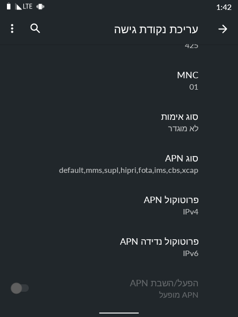

                                  RearmostPant23
                                  #76
                                  @urielk עדיין לא עובד. אבל בסוג פן כתוב לי default,mms,supl,hipri,fota,ims,cbs,xcap
                                  U 2 תגובות תגובה אחרונה

                                    urielk
                                    #77
                                    @RearmostPant23 מה הגדרת ב ims ipv4 או ipv6 ? האם עשית גם הגדרה למצב נדידה ipv4 או ipv6?
                                    R תגובה 1 תגובה אחרונה
                                    • R RearmostPant23
                                      U מנותק
                                      U מנותק
                                      urielk
                                      #78
                                      @RearmostPant23 לא טוב
                                      זה צריך להיות רק IMS

                                        RearmostPant23
                                        #79
                                        U תגובה 1 תגובה אחרונה

                                          urielk
                                          #80
                                          @RearmostPant23 אני לא רואה את הכל .
                                          ותהיה עקבי שים גם Ipv4 וגם ipv6 בשניהם
                                          סוג apn רק IMS
