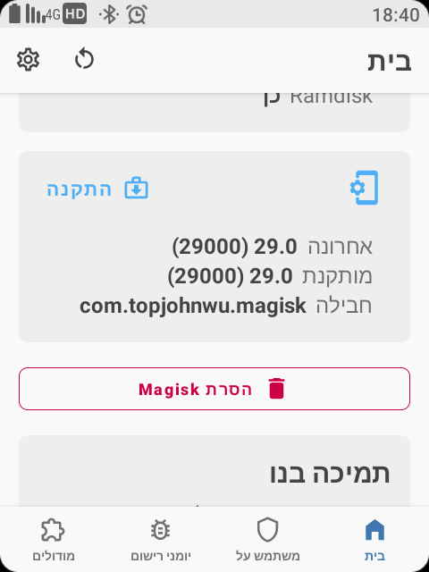

    1. צריך שיהיה לכם גישת רוט.
    2. שיהיה לכם magisk מותקן. (עדיף הגירסה האחרונה 29 - כי היו דיווחים שהוא לא עבד בגירסאות ישנות: קישור: https://github.com/topjohnwu/Magisk/releases/download/v29.0/Magisk-v29.0.apk)
    עריכה: מי שלא רוצה לעבוד קשה הכנתי מודול מגיסק שעושה את הכל וחוסך לכם את כל ההמשך , אפשר להוריד מפה: VolteModule.zip

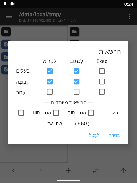

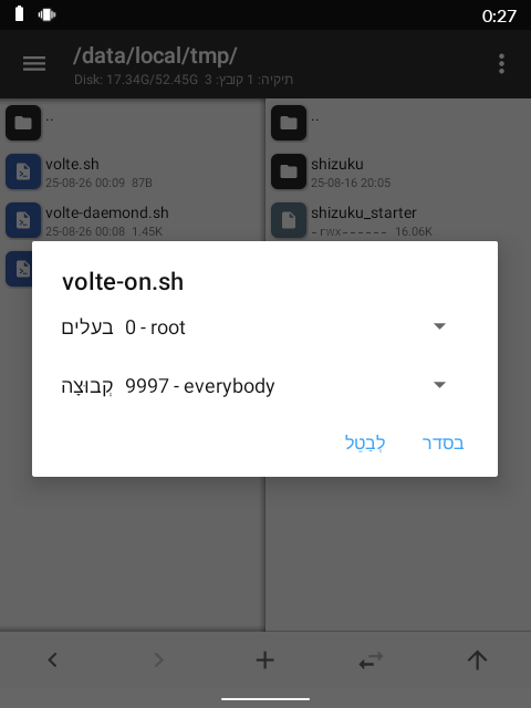

    1. למקם את שני הקבצים הנ"ל בתקייה:
    /data/local/tmp
    1. לתת להם הרשאות 755 ובעלים: root:root.

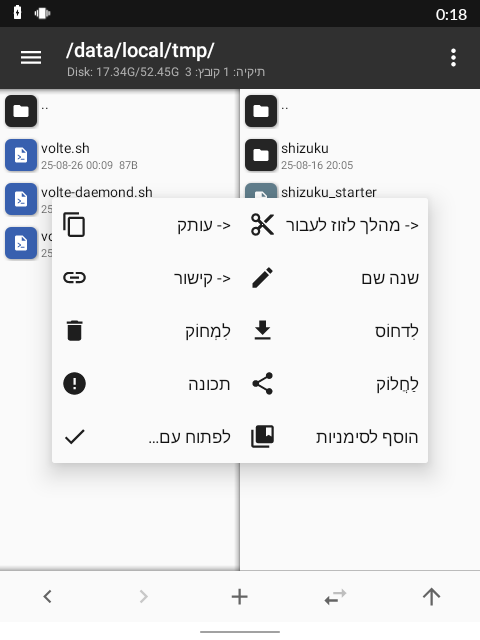

        /data/local/tmp
        2. לייצר את הקובץ הבא: volte.sh
          שזה תוכנו:
        #!/system/bin/sh
        sleep 30
        /data/local/tmp/volte-on.sh
        /data/local/tmp/volte-daemon.sh &
        5)למקם אותו בתקייה:
        /data/adb/service.d
        (זו התקייה של מגיסק שמפעילה דברים בשעת הפעלת המכשיר).
        6)לתת לו הרשאות 755 והרשאות ובעלים root:root.
        בהצלחה! סליחה שזה מקוצר לא היה לי פנאי להאריך - אבל אני בטוח שיהיו חברה שישמחו לעזור למי שלא יבין.
          /data/local/tmp

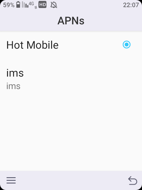

              @urielk מה לגבי הוט מובייל? יש איזה פתרון?
              U תגובה 1 תגובה אחרונה

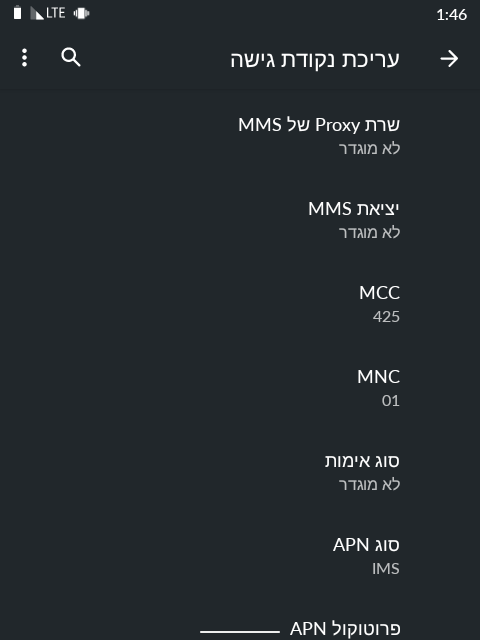

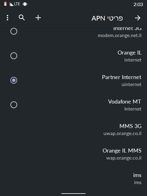

                urielk

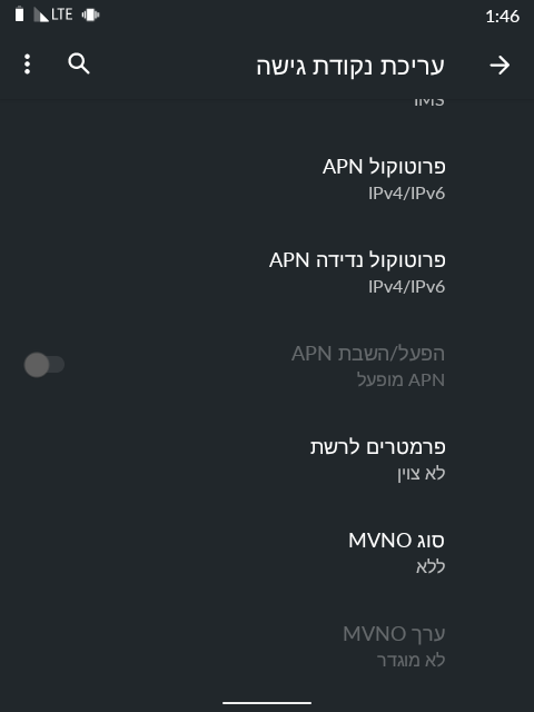

                @מישהו12 לא בדקתי, לכאורה לא אמור כי זה רק שולח את פקודת הat שהיתה מופעלת מתפריט המהנדסים אם דרך שם לא עבד גם פה לא ומצד שני תיאורטית יתכן שזה משחרר מכמה הגדרות שאולי הגבילו תנסה ותעדכן אותנו
                • ח חמור חמורותיים
                  שאלה של עצלנים- זה מחליף את המדריך או שיעבוד רק אחריו?
                  U מנותק
                  U מנותק
                  urielk
                  כתב ב נערך לאחרונה על ידי urielk

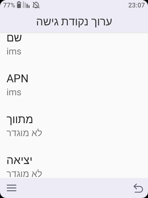

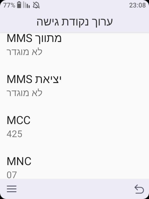

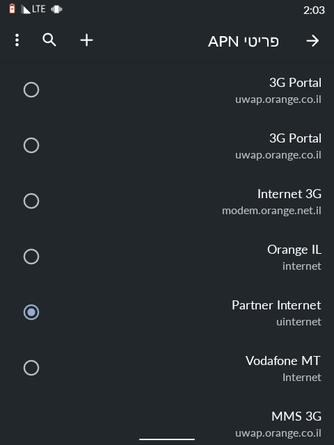

                  @חמור-חמורותיים זה לא מחליף זה תוספת ,אבל אולי באמת לא חייבים לעשות הכל , לא בדקתי - הסקריפט הזה פשוט שולח ישירות את פקודת הAT ל tty - הוא עוקף את כל הפונקציות הפנימיות אז זה מסיר הגבלות ולכן גם 019 עובד.
                  אתה חייב לפחות שיהיה לך apn supl,default ולהגדיר עוד apn ims.

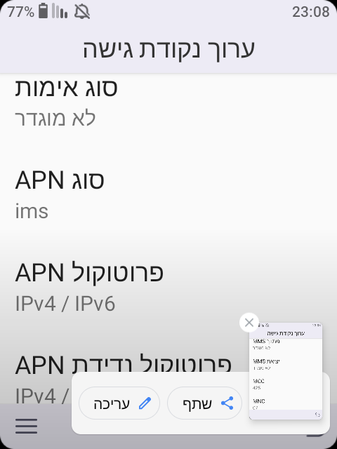

                      urielk
                      @מישהו12 @יוסי1212 אכן בדקתי ועובד גם ב019 וגם בwe4g מדהים רק צריך להוסיף apn של supl,default ועוד apn של ims כל מי שלא עבד לו כדאי לנסות ולעדכן פה
                              יוסי1212
                              @urielk אמרתי לך שאני סומך עליך שתמצא פתרון גם לזה. אבל מותר לי לבקש אם לא קשה לך תכתוב מקום אחד מסודר הכל תודה רבה
                              • Y YOLEVI
                                U מנותק
                                U מנותק
                                urielk
                                @YOLEVI תבדוק לכאורה אמור לעבוד.
                                יש לשים לב בחלק מהחברות ה ims עובד רק ב ipv6 וכן בחלק מהחברות האחרות עובד רק ב ipv4.
                                1 תגובה 1 תגובה אחרונה
                                • U urielk
                                  1 מנותק

                                    RearmostPant23
                                    @urielk יצרתי והעתקתי את שתי הקבצים הראשונים. איך אני נותן את ההרשאות (יש לי גם shizuku אם זה עוזר)
                                    • R RearmostPant23
                                      1 מנותק
                                      1 מנותק
                                      1020
                                      @RearmostPant23 כתב במדריך | השלמה למדריך volte המכשיר qin f21 pro -הפעלה אוטומטית:
                                      יש לך מנהל קבצים mt?
                                      אם כן אתה לוחץ לחיצה ארוכה על הקובץ ואז פרטים ושם יש לך אופציה לשנות הרשאות
                                      R תגובה 1 תגובה אחרונה
                                      • 1 1020
                                        R מנותק
                                        R מנותק

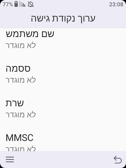

                                        RearmostPant23
                                        כתב ב נערך לאחרונה על ידי RearmostPant23
                                        אין פרטים
                                        • R RearmostPant23
                                          אין פרטים
                                          1 מנותק
                                          1 מנותק
                                          1020
                                          @RearmostPant23
                                          אצלך כתוב "תכונה"
                                          תרגום לא משהו
