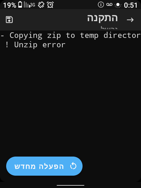

                                  1020
                                  #36
                                  @urielk
                                  U תגובה 1 תגובה אחרונה
                                  • 1 1020
                                    @urielk
                                    U מנותק
                                    U מנותק
                                    urielk
                                    #37
                                    @1020
                                    תתקין את ה magisk שלך מחדש יש לך בעייה בהרשאות זה לכאורה לא קשור למודול.
                                    דבר שני אני רואה שהרשת שלך 3G זה אומר שאתה צריך להוסיף apn עם supl,default לפי החברה שלך.
                                    דבר שלישי לוודא שיש לך apn של ims.
                                    ואז תראה אם ידלק לך.
                                    1 תגובה 1 תגובה אחרונה

                                      1020
                                      כתב נערך לאחרונה על ידי 1020
                                      #38
                                      @urielk
                                      יש לי כמה מודולים מותקנים והמגיסק עובד מצויין
                                      הוולטה עובד לי וגם דור 4 אני פשוט נמצא כרגע במקום שאין קליטה לדור 4
                                      רציתי להתקין את המודול שלך בשביל ההפעלה מחדש

                                        • 1 1020
                                          @urielk
                                          U מנותק
                                          U מנותק
                                          urielk
                                          #40
                                          @1020 אבל השגיאה שאתה מציג קשור לפתיחה של ה zip אולי הוא נפגם לך בדרך ?
