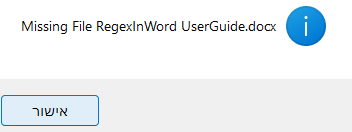

    @צדיק-וטוב-לו-0 כתב בלהורדה | תוסף חדש לוורד חיפוש רגקס בוורד (כולל החלפות רגקס):
    אבל הוא נוצר (קובץ בשם מדריך רגקס תחומים), לא הבאתי אותו משום מקום.
    תודה.
    זה היה טעות שלי בעת יצירת תוכנת ההתקנה - איתכם הסליחה.
    אנא נסה גרסה זו
    RegexInWord_V2.3.1.zip
    על הדרך תיקנתי גם כמה באגים

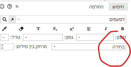

              @pcinfogmach ממש כעת הורדתי עבור חבר וההוראות כתובים באנגלית
              כוונתי לזה
              אגב היה כדאי לייעל, היום בחיפוש אפילו אם עושים שיחפש הכל ואחר חיפוש אחד הוא משתנה לבחירה, ההמלצה היא שלא ישתנה לבד זה מבלבל וגם מפריע.
              להבנתך
              • 9 975
                כוונתי לזה
                להבנתך
                pcinfogmachP מנותק
                pcinfogmachP מנותק
                pcinfogmach
                כתב ב נערך לאחרונה על ידי pcinfogmach
                #87
                @975 כתב בלהורדה | תוסף חדש לוורד חיפוש רגקס בוורד (כולל החלפות רגקס):
                כוונתי לזה
                אם אפשר בעתיד גם לכתוב יותר מילים ולא להתמך רק על התמונות כי לפעמים לוקח לנטפרי קצת זמן לפתוח את התמונות
                זה לא אמור לקרות הוי אומר עלית על באג - תודה.
                אשמח לשמוע מה שאר הציבור חושב?

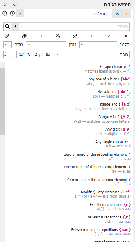

                    @pcinfogmach
                    לא יצאתי ברור האם זה ברור או שצריך להסביר אז אני יסביר
                    הוספת אייקון שבלחיצה עליו הוא מביא במקום שאמור להיות רשימת התוצאות
                    שאגב נראה לי שזה עולה אחד על השני כלומר לא מוחק את התוצאות אלא מוסיף עוד טקסט מעליו ובמעבר עם העכבר נראה הכתב ברור - לא בטוח שכך או שרק לי זה ככה או שככה תכננת שיהיה
                    רשימת תווי חיפוש שליד כל אחד כתוב מהוא אומר, על המחשב שלי זה בעברית והיום הורדתי מחדש עבור חבר והרשימה הזאת היא כתובה באנגלית.
                    pcinfogmachP 2 תגובות תגובה אחרונה

                            #93
                            הוי אומר יש בעיה במציאת התרגום לרשימה - זוהי בעיה כללית עם התוסף שאני מנסה למצוא פתרון.

                                          נוסף לחצן עזרה בובו מדריך רגקס
                                          גם נוסף לחצן קידודון רגקס עם רשימה מפורטת ע דוגמאות של קודי רגקס לחיצה על אחד הפריטים מכניס אותו לתיבה שבפוקוס

                                          @pcinfogmach
                                          באג בחיפוש והחלפה של עיצוב בלבד - כל מה שבעיצוב הזה, לסגנון מסויים בלי שום טקסט בחיפוש, האם צריך לכתוב משהו כמו * ו^&?
