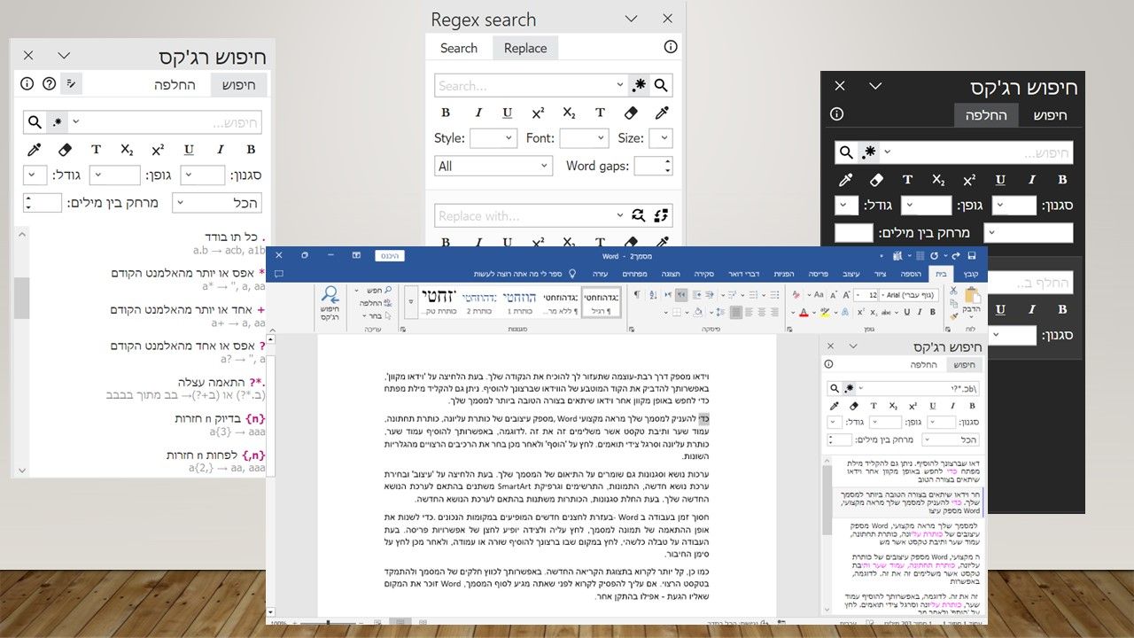

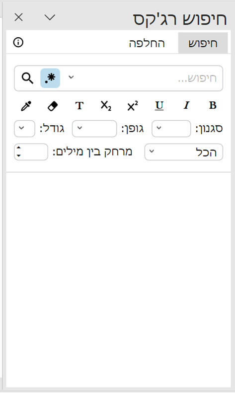

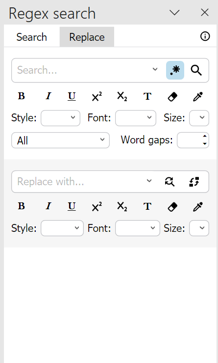

    לאחר התקנת התוסף, יופיע לחצן חדש בתפריט החיפוש שבכרטיסיית "בית", כפי שמופיע בתמונה.
    שימו לב: לחיצה על אנטר עובר למופע הבא לחיצה על החיצים למעלה ולמטה עובר למופע הקודם או הבא גם כאשר סמן העכבר נמצא בתוך תיבת החיפוש.

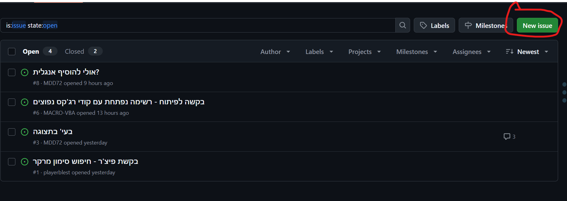

        נא להוסיף בקשת פיצר בגיטהאב אם זה חשוב לכם

          אני יודע שזו בעיה ידועה בוורד שלא מזהה סימון מרקר. חשבתי שמצאת דרך עקיפה.

            רק כדאי לפתוח פנייה בגיטהאב שלא אשכח מזה

                                          לשאלת רבים באגים ובקשת פיצרים נא לפתוח בגיטהאב כאן
                                          https://github.com/pcinfogmach/RegexInWordPublish/issues
