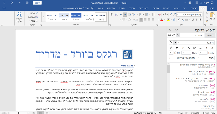

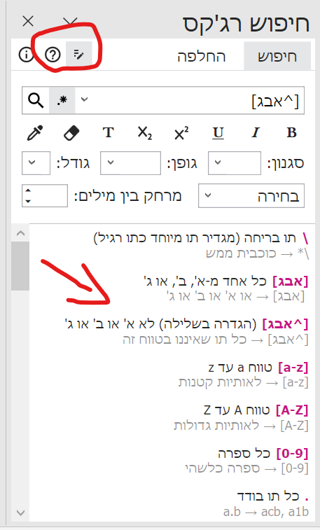

            עקב בקשת הציבור
            ערכתי מדריך לתוסף ובתוכו גם המדריך הנפלא של @-dovid מאתר תחומים.
            RegexInWord UserGuide.dotm
            והוספתי 2 לחצנים חשובים לתוסף:
            RegexInWord_V2.3.0.zip
            • לחצן עזרה – לחצן זה פותח את המדריך של התוסף הכולל בתוכו גם מדריך על איך לערוך חיפוש רגקס.
            • לחצן "קידודון רגקס" - הפותח רשימה פעילה של קודי רגקס מצויים ושימושיים עם הסברים ודגמאות קצרות. לחיצה על כל פריט בתפריט זה מזינה את אותו הפריט (קוד רגקס) אל תוך התיבה הפעילה הנוכחית חיפוש או החלפה.

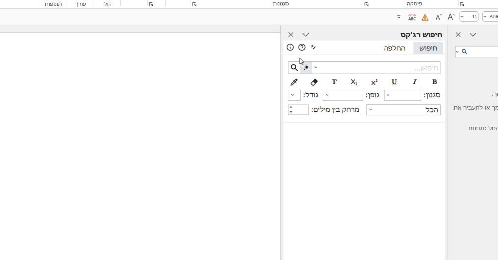

                @pcinfogmach כתב בלהורדה | תוסף חדש לוורד חיפוש רגקס בוורד (כולל החלפות רגקס):
                הלחצנים לא מגיבים.
                pcinfogmachP 2 תגובות תגובה אחרונה

                  @צדיק-וטוב-לו-0
                  אתה בטוח שיש לך את הגרסה האחרונה מה שבקובץ זיפ?
                  אצלי זה עובד אנסה בלי נדר למצוא מחשב אחר בהמשך היום לבדוק מה קורה תנסה אולי גם במחשב אחר אם אתה יכול.
                  אשמח אם תבדוק לי היכן ממוקמת תיקיית ה-Locale וה-Resources של התוסף. (תוכל לבדוק זאת על ידי מציאת התיקייה בה יש את הקבצים he.json או המדריך של התוסף). תודה רבה על כל העזרה.
                  יש עוד מישהו שבדק ואצלו זה עובד | לא עובד?
                  צדיק וטוב לו 0צ U 2 תגובות תגובה אחרונה

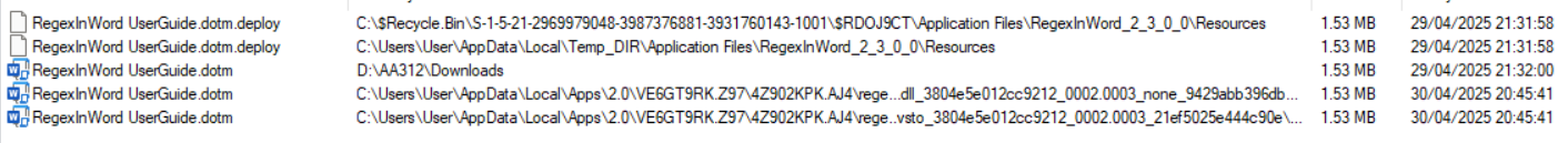

                              עשיתי.
                              כעת פותח את הקידודון, לא פותח את המדריך.
                              הקובץ וורד של תחומים נוצר אצלי פה:
                              C:\Users\User\AppData\Local\Temp_DIR

                                    @pcinfogmach אבל הוא נוצר (קובץ בשם מדריך רגקס תחומים), לא הבאתי אותו משום מקום.
                                    מלבד זאת, הקובץ שאתה כתבת נוצר כך:
                                      מענין לשמוע
