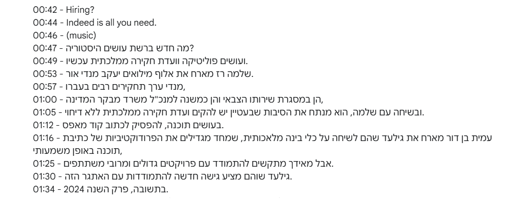

              אשמח לדעת במה אתם מתקשים כל כך
              כרגע יש לי תוכנה שלוקחת שיעורים
              מתמללת אותם לגמרי
              וגם עורכת אותם מוכנים לקריאה
              ניתן לראות לדוגמא את כל שיעורי הרב יעקובזון - חינוך ילדים
              https://www2.kolhalashon.com/#/regularSite/ravs/2331?urlFilters=25:473116|&orderBy=9
              NH.LOCALN י. פל.י 2 תגובות תגובה אחרונה

                @יהודה-טאוב הנושא הוא תמלול שיעורים תורניים שמדוברים בהגייה אשכנזית ומכילים גם מילים ארמיות

                                        @NH-LOCAL כתב בבקשה | תמלול שיעורי תורה עבור AI:
                                        @צבי-דורש-ציון כתב בבקשה | תמלול שיעורי תורה עבור AI:
                                        אני עכשיו בודק על איזה קובץ. בזה לא מצאתי עברית
                                        אלו התוצאות ב-ElevenLabs:
                                        אנחנו עומדים ללמוד בעזרת השם דף ק"ג. מתחילים בדף ק"ב, עמוד ב', שהמשנה אמרה (דיבור בשפה אחרת) שמנשה גם כן אין לו חלק לעולם הבא. הגמרא אומרת מנשה למה קוראים לו מנשה? על שם מה? שנושך קוך, הוא שכח את השם. דבר האחר מנשה (דיבור בשפה אחרת) הוא השכיח את השם מליבם של כלל ישראל. ומן הלא דלא יפסיק לעלמי דאוסי שאין לו חלק לעולם הבא, הכסיף בן שתים עשרה שנה מנשה במלכו, וחמישים וחמש שנים מלך בירושלים. והיה אז אשר כאשר עשו אחאב מלך ישראל. אז דורשים כשם שאחאב אין לו חלק לעולם הבא, כך מנשה אין לו חלק לעולם הבא. רבי יהודה הועיל במנשה שיש לו חלק לעולם הבא, שנאמר "ויספר לי אלוהים אוסר לו". זה כתוב בדברי הימים שהוא שב בתשובה. אומר רבי יוחנן שני מקרא, איך הדורשים שנאמר "ונשאתים לזבל ולכל ממלכות ארץ". בגלל מנשה בן חזקיה מר סובר בגלל מנשה שעשה תשובה, ואילו שאר הרשעים לא עשו תשובה, והנה הוא לא עובד. ומה סובר? בגלל מנשה זה לא יאבד תשובה, וכולם נמשכו אחריו. אומר רבי יוחנן כל אומר מנשה אין לו חלק לעולם הבא, מרפי ידין של בעלי תשובה. זה שאומר שמנשה אין לו חלק לעולם הבא, גורם שאנשים יחשבו שלא מועיל תשובה, והרי מועיל תשובה. דתונס תנא קמיה רבי יוחנן מנשה עשה תשובה שלושים ושלוש שנים. שלושים ושלוש שנה האחרונות שלו הוא חי בתשובה. איך? תכתיב כתוב בן שתים עשרה שנה מנשה במלכות. הוא היה בן שתים עשרה שנה כשהתחיל למלוך, וחמישים וחמש שנים מלך בירושלים, כתוב שהוא מלך חמישים וחמש שנה. והיה אז השכחה כאשר עשו אחאב מלך ישראל. מתי? כמה זמן הוא חתר? כמו אחאב? כמה מלך אחאב? עשרים ותת משנים-עשרים ושתיים שנה. אז מחמישים וחמש כשמורידים עשרים ושתיים עדיין נשאר שלושים ושלוש. אותם שלושים ושלוש שנים האחרונים הוא חי בתשובה. יש קושיה, כידוע ששואלים למה זה שהוא עשה תשובה כתוב רק בדברי היומים, ואילובמלוכין שכתוב את כל המאורעות שלו, מה שהוא עשה עם עבד הזורע, שמה לא כתוב שהוא שב בתשובה. אז יש-יש שבות שמאוד ידוע שכשהקדוש ברוך הוא מקבל תשובה של יהודי שחטא, אז קודם כול הוא בודק האם לא נשאר פירות מאותה העבירה שהוא עשה. ורק אם לא נשאר שום רושם בעולם הזה, אז מועיל תשובה. כלומר, התשובה מתקבלת בשלמות רק כאשר התשובה הועילה באופן כזה שלא נשארו פירות בעולם הזה. והנה מנשה עשה עבד הזורע, אז כל עוד שהיה רושם של עבד הזורע בעולם הזה לא הועיל תשובה. אבל בדברי היומים שהרבה הרבה שנים אחר כך זה נכתב. באותה תקופה כבר נעקר לגמרי עבד הזורע, ואז נתקבלה תשובתו. אומר רבי אוחנן משום (דיבור בשפה אחרת) שכתוב בפסוק "וישמע אלוהי חסר לו". אז בדברים שלפנינו כתוב "והסבר לי אלוהים אוסר לו". אין שום קרי וכתיב. אבל המסורת של הש"ס כותב שיכול להיות שבדברי היומים שהיה לפני רבי חייא היה כתוב חוסר, והוא מביא כמה דוגמאות לכך. מלמד שאוסר לו הקדוש ברוך הוא כמין מכתרס ברוקיעה כדי לקבלו בתשובה מפני מידת הדין. המלכים לא נתנו לתפילה שלו, לתשובה שלו, לעלות לפני כס הכובד, היות והיה חרטיף ומחתים. אבל הקדוש ברוך הוא חתר חתירה כביכול מתחת לכס הכובד. כלומר, עשה לו פתח מיוחד לקבל את תשובתו. (דיבור בשפה אחרת) אומר רבי אוחנין משומרוביל מנוחיים מאי כתוב בפסוק "בראשis ממלכיס יהויכין בן יאשיהו" כתיב בפסוק "בראשis ממלכיס צדקיהו" וכי עד הוא לא היה ומלך. האם עד אותו זמן הם לא מלכו? אלא ביקש הקדוש ברוך הוא להחזיר את העולם כולו לסוף ובואי בשביל הרי היה רשע. נסתכל בדורו, אבל הדור שלו כן היה צדיקים, ונזכר דתו. וכמו כן להפך, ביקש הקדוש ברוך הוא לאזל את כל העולם כולו לתוהו ובוהו בשביל דור של צדקיהו, שהם היו רשעים. אבל צדקיהו עצמו היה צדיק, נסתכל בצדקיהו ונזכרה דעתו. שלט הגמרא בצדקיהו נמי כסף והיה אסורה בעיני ה', אז מי, אז איך אתה אומר שהוא היה צדיק? אומרת הגמרא שהוא היה בידו למחוק ולא מחוק. הכוונה לא שהוא עצמו עשה עבירות, רק שהיה בידו למחות על מעשה הרשעים, והוא לא מחה. והרי כל שיכול למחות ולא מוחה, נתפס על אנשי דורו, אומרת הגמרא במסכת תשובה. אומר רבי אוחנין משום רבים בחיי מאי תכתיב כתוב בפסוק "איש חכם נשפט איש אויל ורוגז וצוחק ואין נחת". מה הפשט פה? אומרת הגמרא שפשטו ככה, אמר הקדוש ברוך הוא "כעסתי על אחוז שהיה מלך יהודה והיה רשע ונשאתי ביד מלך דמשק". אז הקדוש ברוך הוא אומר באופן כזה בן אדם הרי שב בתשובה שהוא רואה שייאסורין באים עליו, אבל הוא אדרבא, הוא נגרר ליותר, למעשים יותר חמורים. "זיבח וכיתר לאלהיהם שנאמר 'ויזבח לאלהי דמשק אמקים בו ויאמר כי אלהים מלכי הרום אימה עזרים אותם לא אמזה ביעח ויעזבוני והם אוי להכשילהו לכל ישראל'". אותו דבר צחקתי עם המציאו. הראיתי לו פנים, אה, כביכול, פנים יפות, "ונשאתי מלך עדן בידו", אז הוא היה צריך בעצם להודות לה' ולהתקרב לה'. מה הוא עשה? להפך. "איבי אלהים ישתחוו להם שנאמר 'ויחכם בו היה מציאו מהכוסות הבאים ויבוא אלוהי בני עשר ויעמידם לאלוהים ולפניהם ישתחוו ולהם יקטרין'". אז איך שעושים איתם לא עזר, אין נחת. אומר רב פופה עיינו לא אומרים שבכאי ליה למרדי לא יודע. בכיתי לאדון ולא שם לב. חייכה לי מרדיי לא יודע. חייכתי אליו, והוא לא שם לב. אז "ויליה למרדי לא יודע בן טב לביש", אוילה לאותו אדון שלא יודע מי בן טב לביש. אז גם פה כביכול ה' אומר איך שרק התנהגתי אליהם, אז הם, הם עבדו עבדי זורע. כאולי זה כתוב, תא בדברי כה זו, וישנם מימימו, כן בפיון, אחרינו, קבע, פסיע, גונם, לשון המחליקון. מה אומר פריסה, אומר רבי, יאיר אומר רבי מאיר, תקציב כתוב בפסוק לו זה עונה על עליך אורו ונגע לו יקרא באור לחוש לו ישועה על ליבו יצר הרע. ונגה לא יקרא בהולכו שלא יתאים צורה סופק נדר ושאל שטוף ומן הדרך. כי אם זה יהיה ודאי, נדר, אז ממילא, ממילא נזהר. אבל בסופק הוא מורה לעצמו התר. דבר אחל לשים עליה עורו שלו ועשוחו חלומות זרועים והרהורים רועים ונגה ליקרא באולחן שלו, יהיה לו בן, תלמיד שמקדיש אחת ושליח ברבי. אומר הגמרא, עד כאן ברך אוהביב. עד כאן דוד המלך ברך את שלמה, היות וזה ברכה שאבא נותן, שיהיה משומר מהרהורים רעים, שיהיה לו בנים תלמידים הגונים, שלא ישלוט בו יצר הרע. מכאן ואילך, ברכותיי עמוי. כתוב בפסוק "אם הלוחם יצא הלוח לשמוח בכל דרכיו כפיים משמחו פנתי ובאמת רגליך על שחלף זה נדרף". עד כאן, ברכותיי עמוי של שלמה המלך. מכאן ואילך, ברכותיי שמיים. כלומר, הקדוש ברוך הוא כביכול, "כביחושיה בפרטיו עסק גבי קדוש מי יקורעני ואענהו". מי אומר כזה דבר שאני אענה לו כשהוא יקרא אותי? זה ה'. אם הוא היה נוהג בצורה אחרת, זה וחבדך ומצווה ברא בשביל זה. אומר רבי שמעון, לא כשמעתי תקציב כתוב בפסוק "ואמונה מרשעים אור המזרועות יערומות תשובה", מפני מה אין של רשעים תלויה, האין של המילה רשעים יותר גבוהה משאר האותיות. כיון ש"נעשה אודם ראש מלמטה", היות ואדם נעשה, אם הוא בן אדם שחי בבדידות ואין לו חברים, שונאים אותו, סימן שגם מלמעלה שונאים אותו, "נעשה ראש מלמעלה". כי כמו שהמשנה אומרת באובס, "כל שרוח הבריאה שנוהגים אנו", אז אוטומטית "רוח המקום לא תוכן ממנו". אם אתה רואה בן אדם שלא אוהבים אותו בעולם הזה, סימן שגם למעלה לא אוהבים אותו. שואלת הגמרא, "ולא נפטריה כלל", שלא יהיה בכלל אין. "רבי יוחנן בן מילוזא, אחד הוא מבני קודש של דוד, ואחד הוא מבני קודש של נחמן מחכגל שניהם היו אנשים שהיו להם הרבה שונאים בעולם הזה, ומכל מקום הם היו צדיקים גדולים, מאוד אהובים למעלה. אז אם כך, זה לא כלל נחרץ, כי היו כאלו שלא היו כך.
                                        ג'מיני 2.5:
                                        (ביקשתי ממנו בפירוש רק את 8 הדקות הראשונות
