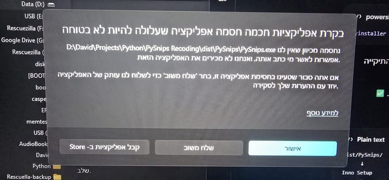

    אני הבנתי ש windows לא מסכים להפעיל את הקובץ exe בגלל שהוא לא חתום או משהוא כזה.
    מישהוא יודע איך אני חותם את הקובץ שאני קימפלתי?

        זה עולה כסף

          @RearmostPant23 בשביל ההגנה של ווינדוס לא צריך לשלם כסף כמדומני שיש כלי של @אביי לצורך העניין אם לא תמצא אחפש לך יותר מאוחר

            https://github.com/abaye123/abayeEXESigner
            זה חותם על קבצים עם תעודה שאתה מביא, אתה יכול ליצור תעודה בעצמך, אבל ביא לא מהימנה, כך שגוגל דרייב לדוגמה לא יסמוך עליה בכלל, ויכול לשלם על תעודה כמה מאות דולרים בשנה

              @אביי זה מה שהתכוונתי כמדומני שבשביל ההגנה של ווינדוס זה מספיק

                @2580 אם נגיד אני מפיץ דרך (ברליס בגיטהב) אדם אחר שיוריד את הקובץ התקנה (שהוא בעצם חילוץ קובץ דחוס) זה יספיק?
                (זה האפליקציות דקסטופ הראשונה שלי אז אני אל כל כך מבין ב איך עובד הקובץ התקנה, אני מניח שלא כל הקבצים מסתפקים בחילוץ של קבצי התוכנה)
