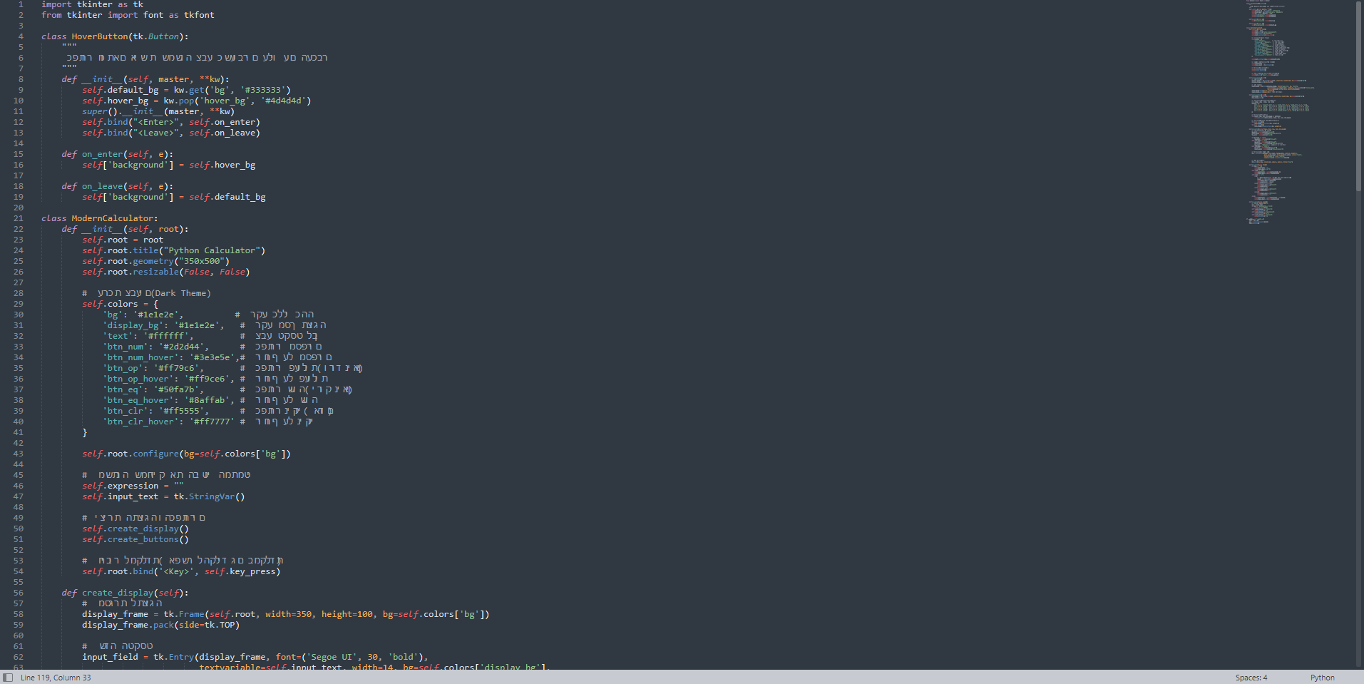

    א. קחו את הקוד שיש לכם
    ותיכנסו לעורך קוד
    ועכשיו תדביקו את הקוד.
    כך זה ייראה:

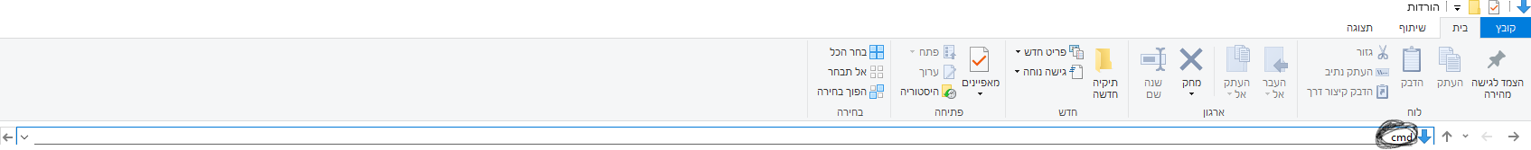

    ועכשיו תצטרכו לנתב את הcmd בשביל שתוכלו להריץ את הקוד
    אם אתם בווינדוס 10:
    בווינדוס 11 אתם לוצים "עכבר ימני" ולהיכנס למסוף (או משהו כזה)
    עכשיו תקלידו
    python main.py

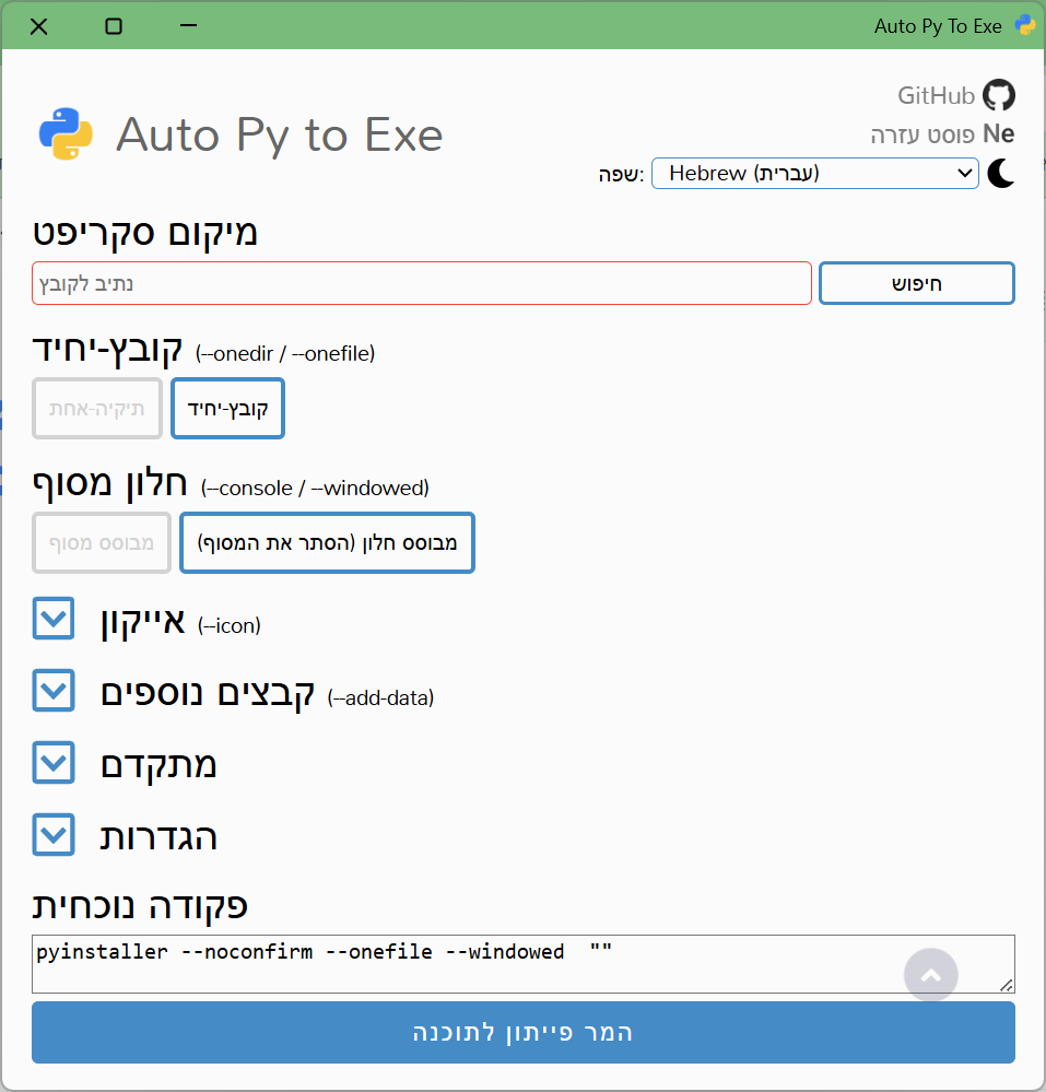

                          הדרכה מסודרת להתקנת פייתון כולל משתני סביבה מותאם לסינון נטרפי, כולל תמונות מפורטות ---
                          כאן
                          ולגבי קימפול, הכי פשוט למתחילים, וגם לא דווקא, להשתמש ב auto-py-to-exe
                          התקנה (הרצה בשורת הפקודה):
                          pip install auto-py-to-exe
                          שימוש (הרצה בשורת הפקודה):
                          Python -m auto_py_to_exe
                          מתקבל חלון יפה וברור, כולל עברית מובנית.
