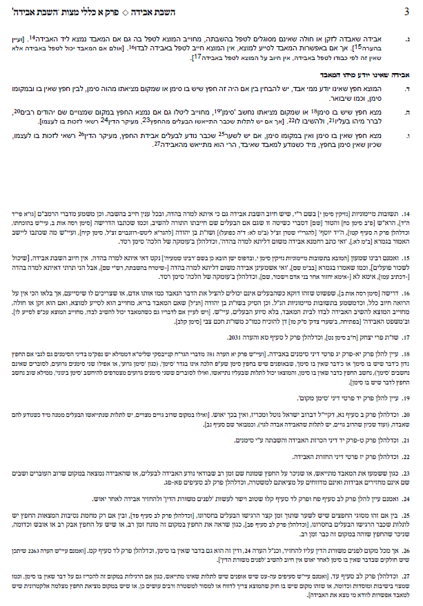

    @pcinfogmach מה אתה מגדיר כמסמכים מורכבים? טורים עם מקטעים שונים וכותרות זה מספיק מורכב? אגב: התוסף יצליח לעבוד גם על מקומות שיש כותרת בסוף הטור שעוברת לטור הבא ואז יש רווח גדול? ואולי שיעבוד גם על סיום המסמך שלא ייגמר בטור אחד כמובנה בוורד אלא יחלק אותו לשני טורים שווים... ומה הוא יעשה אם בסוף המסמך [או המקטע] יש שני טורים שאי אפשר להשוות אותם [למשל אם הכל טור אחד ארוך שמחולק לשניים ויש הבדל של שורה אחת]? אולי שירווח את האותיות עד שתתווסף עוד שורה? בכל אופן, תודה! באמת הגיע הזמן למשהו כזה שיעשה עבודה מקצועית על כל הטורים האפשריים...
