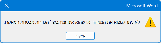

  • בעיה | פקודות מאקרו בוורד
    139 צפיות
    יאיר דניאלי
    @אברהם-0 תעלה את המאקרו ונוכל לראות
