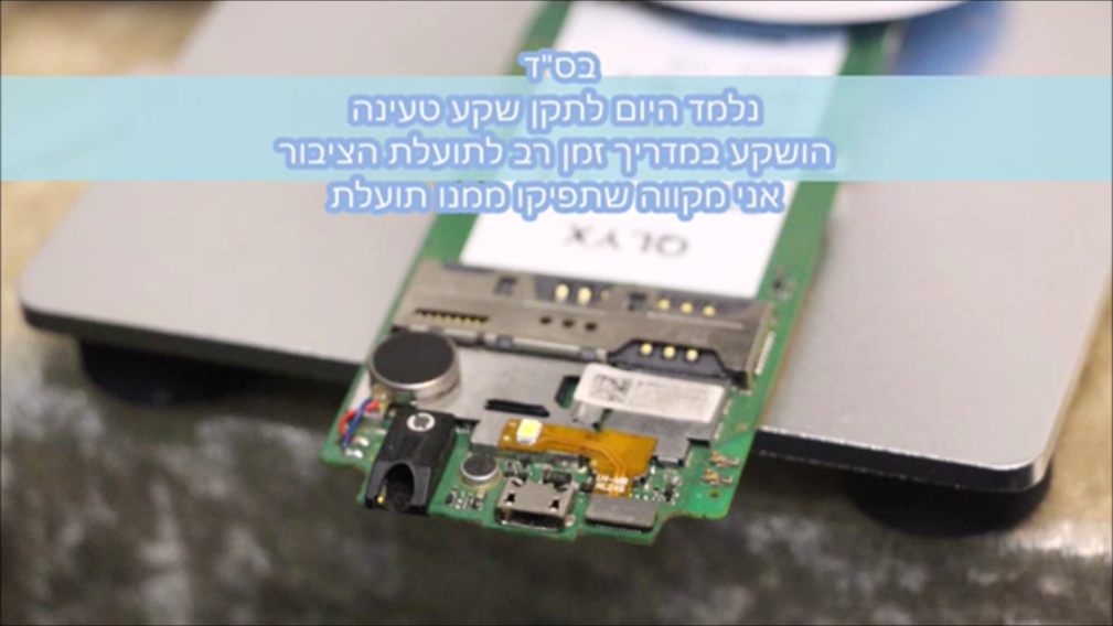

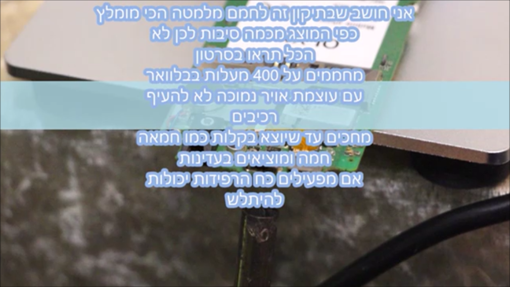

מדריך חלק ג תיקון פלאפון כשר המשך הלחמות תיקון כפתור נגן גלסבההכנתי מדריך קצר איך לתקן שקע טעינה אני מקווה שתפיקו ממנו תועלת
לא כל הפרטים הובאו בו חלק מובא במדריכים הקודמים
תיקון זה יותר מתאים לרוב הפלאפונים הכשרים יתכן שבמקרים אחרים צריך להוציא ולהחזיר את השקע בצורה שונה

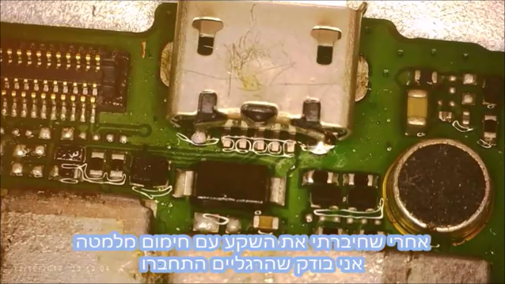

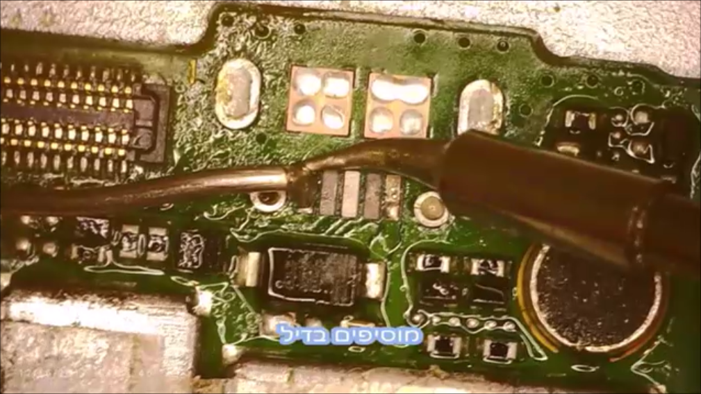

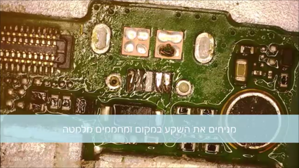

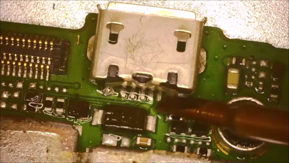

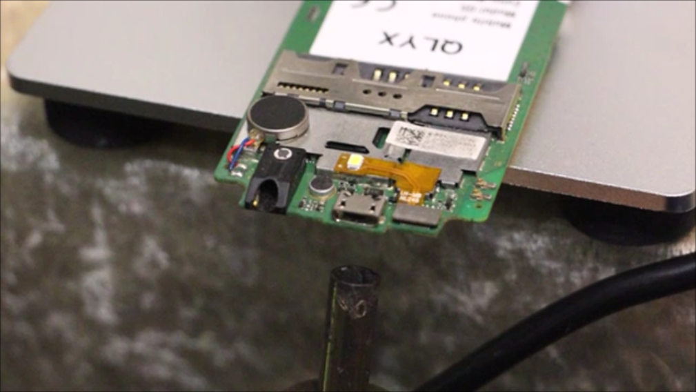

מעלה פה תמונות תקציר מהסרטון לאלה שלא יכולים לצפות
פחות או יותר רוב הפעולות המופיעות בסרטון1
