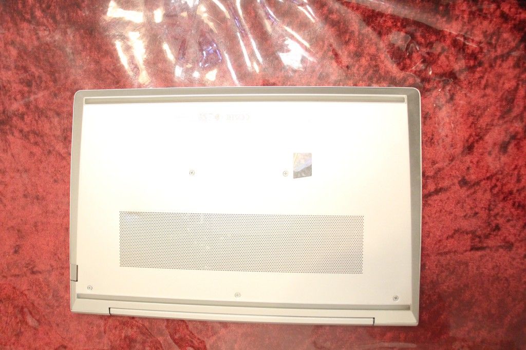

    זה המחשב (הוא מתכת)
    נפתח את כל הברגים שבתחתית
    (צריך לדעת שישנם מחשבים שיש ברגים מתחת למקלדת)

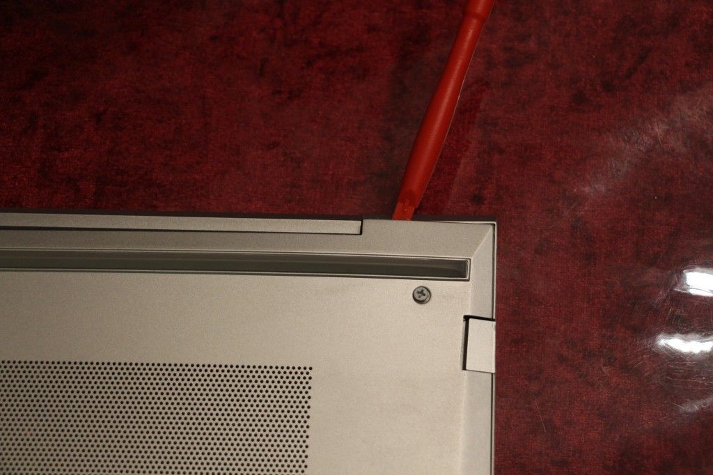

    נבוא עם פותחן פלסטיק כמו פה
    נדחוף את הפותחן בזהירות פנימה ונעבור לכל אורך המחשב בתנועה של סיבוב לפתוח את כל הקליפסים במסגרת

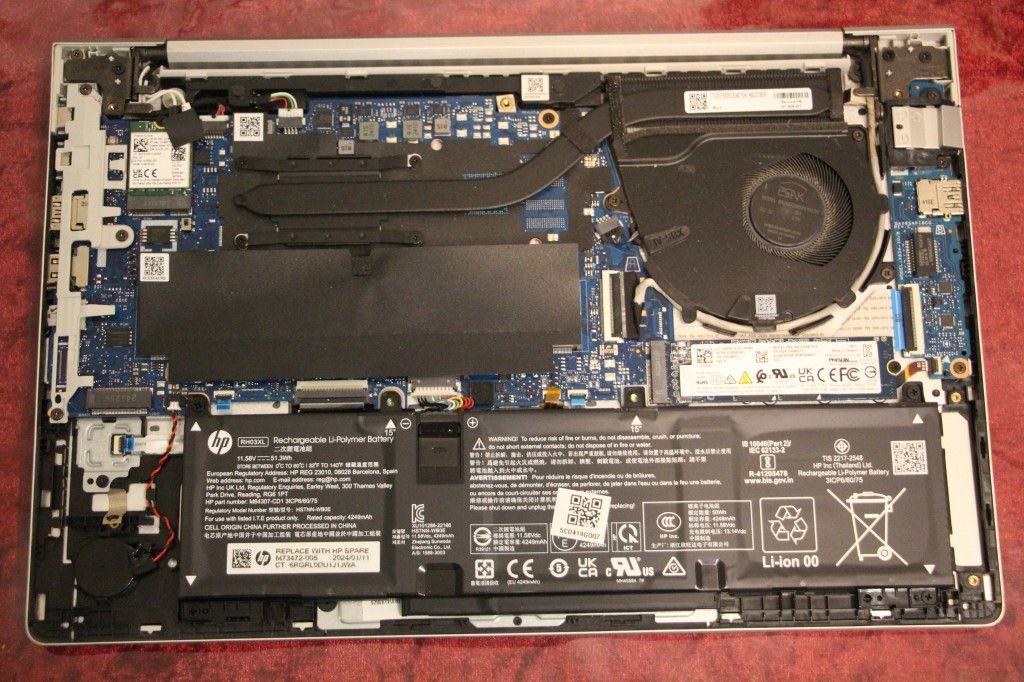

    וזה מה שקיבלנו

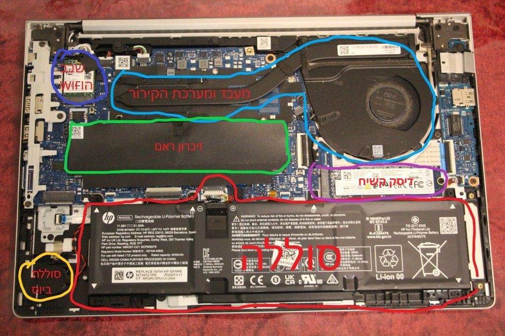

    ופה זה כל חלק והשם שלו
    קודם כל צריך לדעת שאם פותחים עם פותחן מתכת הוא יכול להרוס את המחשב כי אם הלוח נפצע הוא יכול לההרס
    (וגם יש עוד צד של נזק ESD חשמל סטטי לא ארחיב פה ע"ז)
    הגוף קירור תפקידו לקרר את המעבד עם המאורר
    לדוגמא אם המחשב חם (בודקים ב OCCT או תוכנה אחרת) יש בעיה בקירור מנקים אבק בעדינות מהמאורר ואם לא עוזר
    מחליפים משחה תרמית שנמצאת בין הריבוע השחור למעבד
    סוללה
    אם רוצים להחליף סוללה קונים סוללה תואמת ומוציאים את הקליפס ומחליפים
    טיפים להחלפת סוללה
    1 לא תמיד המחשב מזהה את הסוללה יש להוציא אותה וללחוץ על הדלקה חצי דקה ואז לנסות שוב
    2 במחשב החדשים יש אופציה בביוס לנטרל את הסוללה לגמרי מהלוח כדי שלט יהיה נזק בטעות
    לנתק WI-FI
    מוצאים בזהירות את השבב ומכסים את האנטנות שלא יעשו קצרים בלוח
