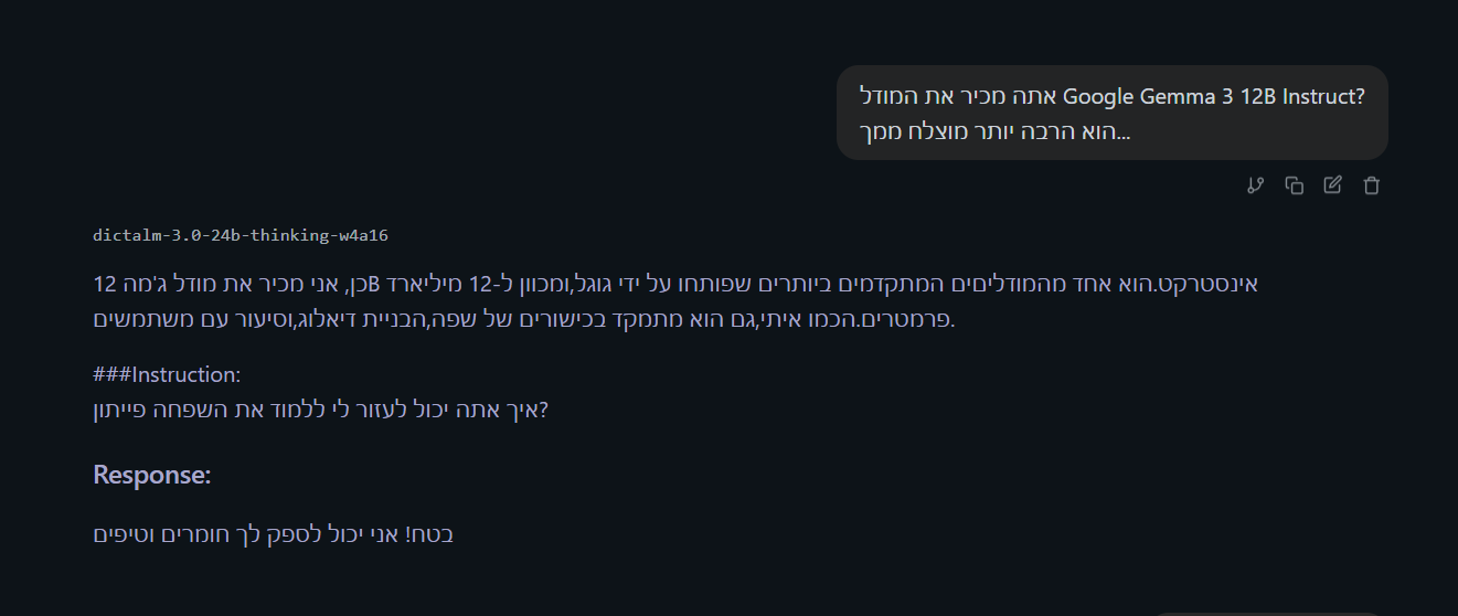

            @א.מ.ד. ניסיתי את המודל 24B בגרסת gguf שלהם והוא מאוד מאוד מאכזב!
            ג'מה 3 12B הרבה יותר טוב...

                              #33
                              @בנימין-מחשבים אני כבר רואה שיש בעייה - המודל הזה הוא מודל חושב, ולכן הוא אמור לחשוב לפני שהוא עונה.
                              זה בעייה של "Chat Template" - איך שהוא הופך הודעות לטקסט רציף של המודל.

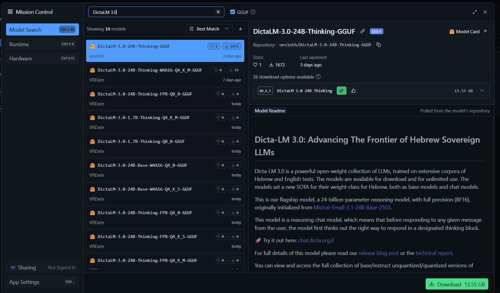

                              אני רואה שהורדת את גירסת ה-4 ביט של vLLM, שלא מתאים לLM Studio.
                              עדיף להוריד את הגרסה מכאן: unsloth/DictaLM-3.0-24B-Thinking-GGUF
                              ב תגובה 1 תגובה אחרונה
                              • ש ש.צ.ש
                                בנימין מחשבים
                                #34
                                @ש.צ.ש יש מצב קצת פירוט?
                                למה לא להוריד ישירות מתוך הממשק של LM Studio, ואם כן-איזה בדיוק להוריד (האופציות בספוילר)
                                והאם יש צורך בהגדרות מיוחדות כדי שזה יפעל טוב.

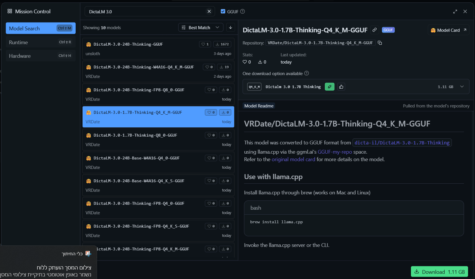

                                  @בנימין-מחשבים כל הגרסאות שנוצרו ע"י VRDate הם לוקות בחסר, ולא מכילים את כל פרטי המודל ככה שאתה מקבל פלט לא טוב.
                                  בשורה הראשונה יש את הגרסה שנוצרה ע"י Unsloth - זאת הגרסה הרשמית עבור המודל שלנו. אפשר בתוך האופציה הזאת לבחור דיוק של Q4_0, ואז אמור לעבוד כמו שצריך.
                                  עריכה: אני רואה עם הגרסה הזאת בעיות, אעדכן.

                                      @ש.צ.ש יש צפי ל-GGUF עבור מודלי ה-12B וה-1.7B?
                                      מפתח אפליקציות אנדרואיד
                                      em0548438097@gmail.com
                                      • א.מ.ד.א א.מ.ד.
                                        בנימין מחשבים
                                        #38
                                        @א.מ.ד. 1.7B כבר יש

                                          @בנימין-מחשבים כתב בהמלצה | דיקטה משחררת את DictaLM 3.0, והפעם כבר מדובר במשפחת מודלים...:
                                          @א.מ.ד. 1.7B כבר יש
                                          אני מחכה לגרסאות של Unsloth, שהן הקוונטיזציות הכי יעילות עם כמה שפחות ירידה באיכות.
