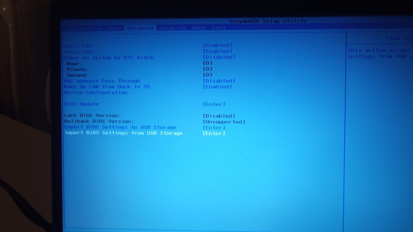

@ישראל-מאיר1
כנס ל
Integrated Peripherals
Wireless LAN
ותבטל אותו
וצא ושמור@ejay כתב בבקשת מידע | הוספת קולט וויפי - התנגשות חומרה:
@ישראל-מאיר1
כנס ל
Wireless LANאני לא רואה כזו שורה... זה נמצא במסך שצילמתי?
אתה מתכוין לשורה שמתחילה ב- Wake -
@ישראל-מאיר1
כנס ל
אתה מתכוין לשורה שמתחילה ב- Wake@ישראל-מאיר1
בחלק העליון יש advanced ועוד כמה דברים -
@ישראל-מאיר1
בחלק העליון יש advanced ועוד כמה דברים@ejay
בהבנתי הדלה איני מצליח להבין היכן נמצאת הפקודה הנצרכת להחזיר את עבודת רכיב הוויפי הפנימי של המחשב...
מצ"ב תמונות של הביוס שלי....
אשמח מאוד אם מישהו יוכל להסביר לי בשפה של אנשים פשוטים...
תודה רבה!!!
