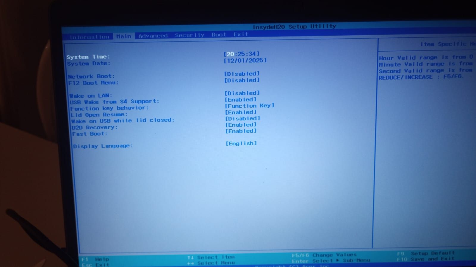

  • י ישראל-מאיר1
    @ejay
    בהבנתי הדלה איני מצליח להבין היכן נמצאת הפקודה הנצרכת להחזיר את עבודת רכיב הוויפי הפנימי של המחשב...
    מצ"ב תמונות של הביוס שלי....WhatsApp Image 2025-12-01 at 20.26.42 (1).jpeg WhatsApp Image 2025-12-01 at 20.26.42.jpeg
    אשמח מאוד אם מישהו יוכל להסביר לי בשפה של אנשים פשוטים...
    תודה רבה!!!
