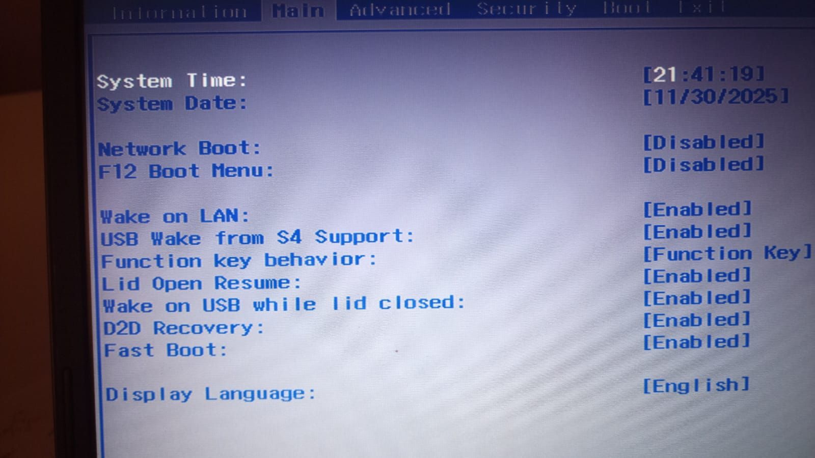

      ישראל-מאיר1
      @ejay
      זה הקישור למוצר:
      https://he.aliexpress.com/item/1005007884977391.html?spm=a2g0o.order_list.order_list_main.289.67dd586a8xNxt3&gatewayAdapt=glo2isr
      אתה יכול להגיד איזה שורה לנטרל ואיזה להשאיר?

          ejay
          @ישראל-מאיר1
          כנס ל
          Integrated Peripherals
          Wireless LAN
          ותבטל אותו
          וצא ושמור

            ישראל-מאיר1
            כתב נערך לאחרונה על ידי ישראל-מאיר1
            @ejay כתב בבקשת מידע | הוספת קולט וויפי - התנגשות חומרה:
            @ישראל-מאיר1
            כנס ל
            Wireless LAN
            אני לא רואה כזו שורה... זה נמצא במסך שצילמתי?
            אתה מתכוין לשורה שמתחילה ב- Wake
            E תגובה 1 תגובה אחרונה

              ejay
              @ישראל-מאיר1
              בחלק העליון יש advanced ועוד כמה דברים
              • E ejay
                @ישראל-מאיר1
                ישראל-מאיר1
                @ejay
                בהבנתי הדלה איני מצליח להבין היכן נמצאת הפקודה הנצרכת להחזיר את עבודת רכיב הוויפי הפנימי של המחשב...
                מצ"ב תמונות של הביוס שלי....WhatsApp Image 2025-12-01 at 20.26.42 (1).jpeg WhatsApp Image 2025-12-01 at 20.26.42.jpeg
                אשמח מאוד אם מישהו יוכל להסביר לי בשפה של אנשים פשוטים...
                תודה רבה!!!

                  ejay
                  @ישראל-מאיר1
                  device configuration
