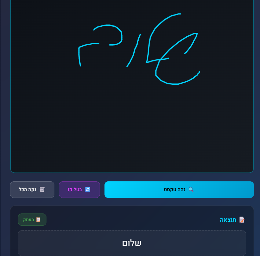

    בשרבוט ידני זה פשוט עובד!
    • S מנותק
      shalomke
      כתב נערך לאחרונה על ידי shalomke
      #62
      זה גיף מונפש - זו תמונה שהעליתי לו והוא כאילו משרבט

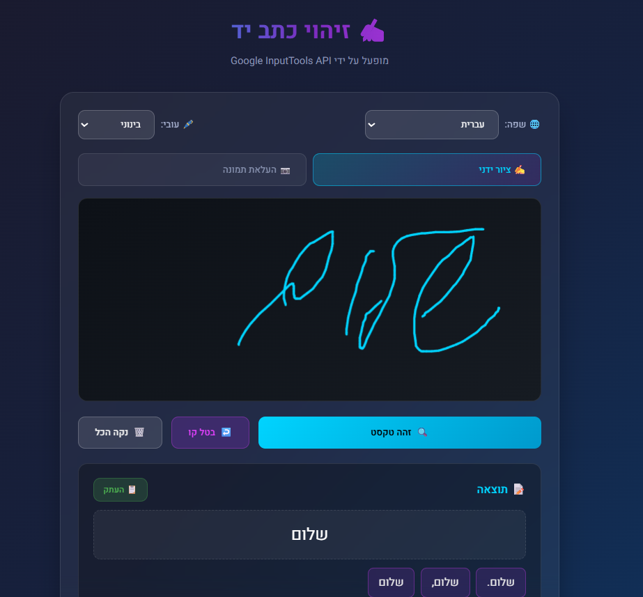

      • S shalomke
        הורדתי את התוסף של גוגל
        ובניתי תוכנה שמזהה כל סוג כתב יד אפילו הכי קשה
        אבל רק בשרבוט
        הבנתי שהנקודה זה שהקוים צריכים להיות וקטוריים
        אני מנסה להוסיף תהליך שהופך לוקטורי את התמונה
        הוא משתמש בAPI לא רשמי של גוגל
        ואני מאמין שהם יחסמו אותי

                המסקנה הייתה שצריך שרבוט
                אז ניסיתי לעבוד עליו עם אנימציית שרבוט
                • S shalomke
                  מנסה לעלות על הסוד של השרבוט
                  כשאני משרבט בעצמי הוא מזהה את הכתב הכי מטורלל ברמה של 100 אחוזים דיוק
                  אבל כשאני עובד עליו הוא לא קולט
                  אני שובר את הראש מה הסוד?
                  הסוד.mp4
                  הסוד.rar

                  לכאו' הענין הוא ההפסקות בין קו לקו.
                  ברגע שאתה לא מפסיק, אז זה לא עוזר שיש חלוקה במיקום הפיזי של האותיות, הכל נשלח לגוגל כמו המון אותיות מחוברות בלי להרים את היד.

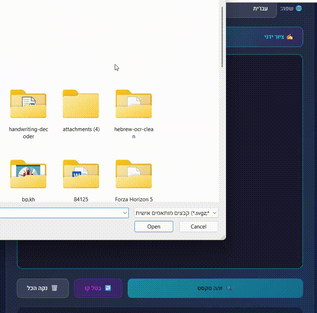

                    הפכתי תמונה לקובץ וקטורי קוי
                    ושמרתי לSVG
                    ונתתי לו לשרבט
                    אני צריך למצוא את הנוסחה השירבוטית המצליחה
