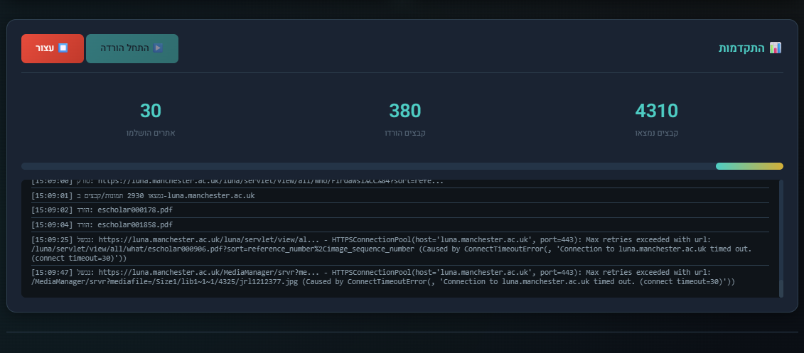

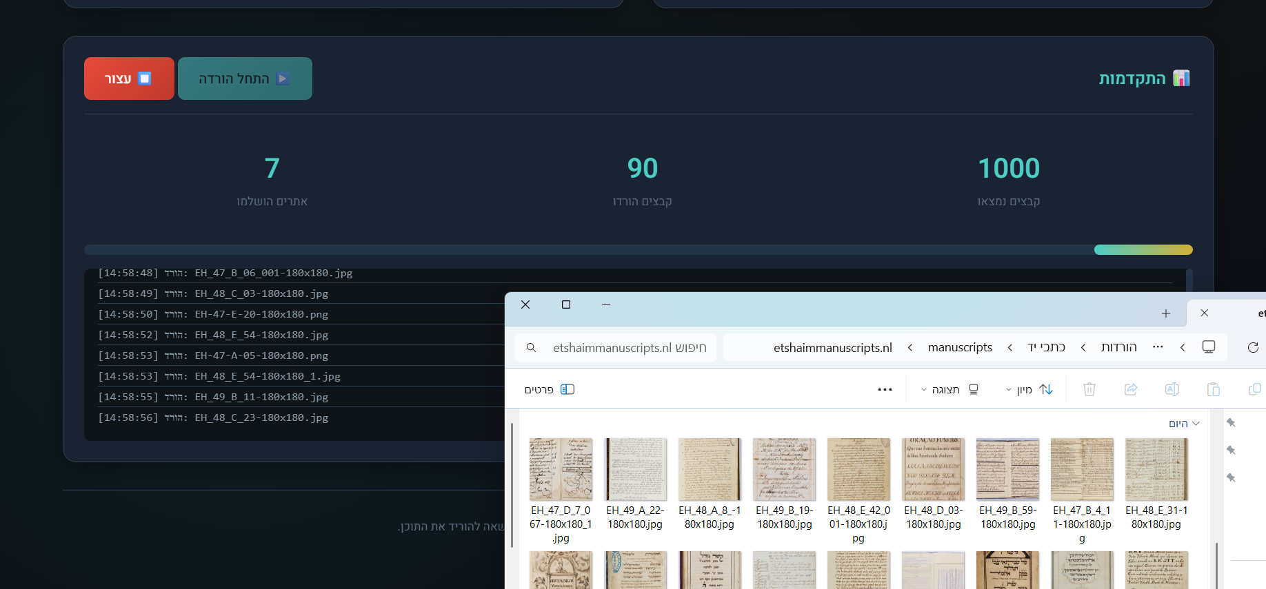

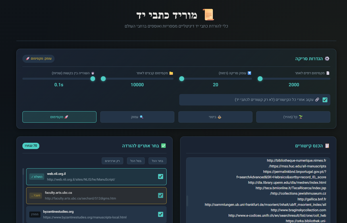

            בניתי דבר ראשון כלי להורדת כתבי יד
            בא נראה כמה הוא יעיל
            • S מנותק
              shalomke
              #46
              עובד!!
              • S מנותק
                shalomke
                #47
                מקווה שיש לי מקום במחשב לכל הדבר הזה המספרים עולים ועולים

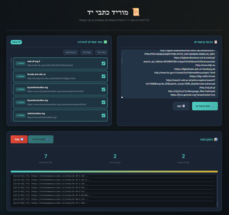

                  התוכנה עברה שדרוג קל
                  • S shalomke

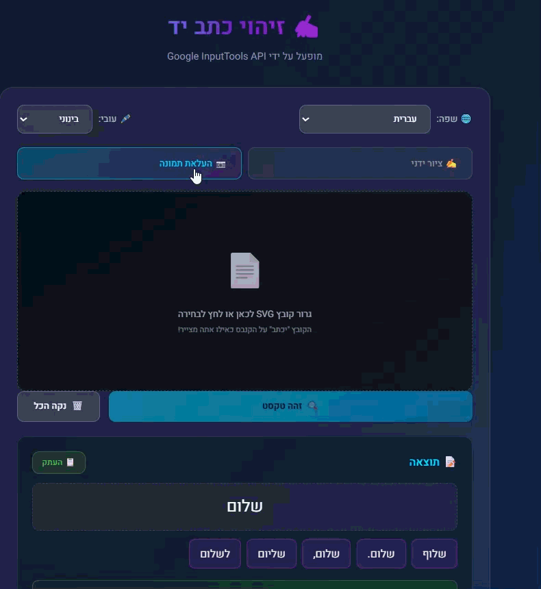

                      הורדתי את התוסף של גוגל
                      ובניתי תוכנה שמזהה כל סוג כתב יד אפילו הכי קשה
                      אבל רק בשרבוט
                      הבנתי שהנקודה זה שהקוים צריכים להיות וקטוריים
                      אני מנסה להוסיף תהליך שהופך לוקטורי את התמונה
                      הוא משתמש בAPI לא רשמי של גוגל
                      ואני מאמין שהם יחסמו אותי

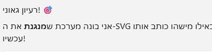

                        אני פשוט בונה מערכת שקולטת תמונות ו'מנגנת' אותם כאילו מישהו משרבט בזמן אמת

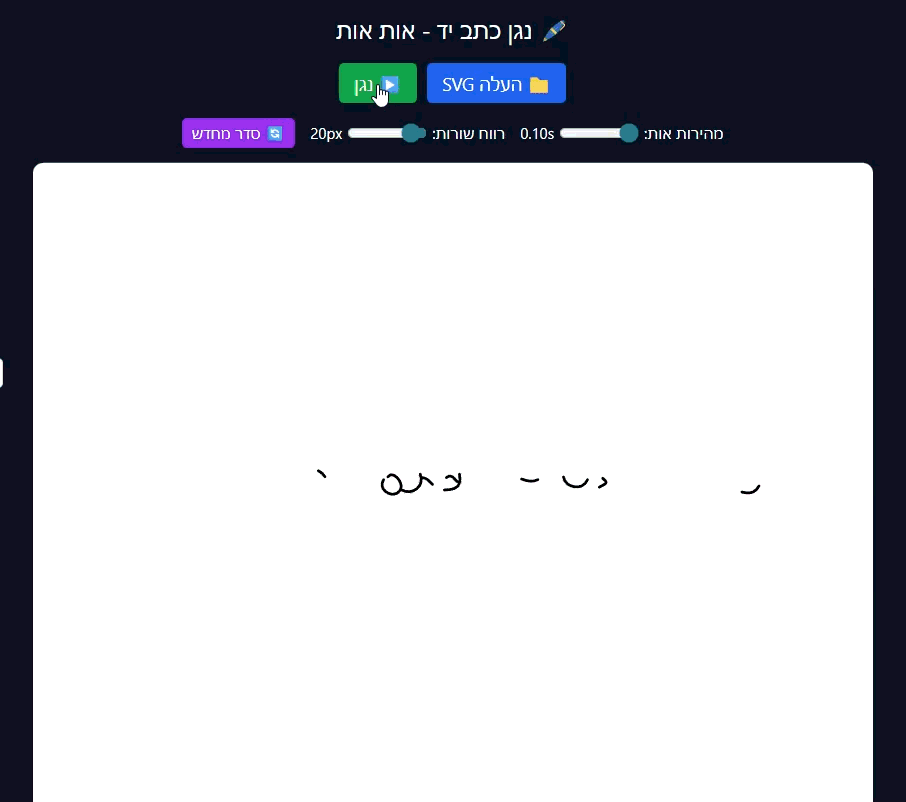

                          ממשיכים עד לנצחון המוחלט
                          הקלטה 2025-12-04 070516.mp4

                                  מתקרב ממש עכשיו השרבוט לפי הסדר הנכון
                                  שרבוט.rar
                                  שרבוט.mp4

                                    @shalomke
                                    זה מצייר את כל התמונה!
                                    אתה צריך לצייר שורה שורה.
                                    הכי קל - לגבוע גובה שממנה זה יתחיל. יותר טוב - לתת למשתמש לבחור גובה.
                                    אני מאוד מאוד מסופק אם זה יעזור, כיון שהוא צריך שתצייר את האות עצמה.
                                    ובשביל זה תצטרך מנוע שיזהה את האות + יצייר אותה בצורת הכתיבה.
                                    ואם כן, אתה כבר לא צריך את התוסף...

                                        כיוון השרבוט של האות לא משנה
                                        תנסה לשרבט לדוגמה שין בכיוון הפוך ממה שתמיד כותבים והוא יזההה שין
                                        • S מנותק
                                          shalomke
                                          #60
                                          מנסה לעלות על הסוד של השרבוט
                                          כשאני משרבט בעצמי הוא מזהה את הכתב הכי מטורלל ברמה של 100 אחוזים דיוק
                                          אבל כשאני עובד עליו הוא לא קולט
                                          אני שובר את הראש מה הסוד?
                                          הסוד.mp4
                                          הסוד.rar
