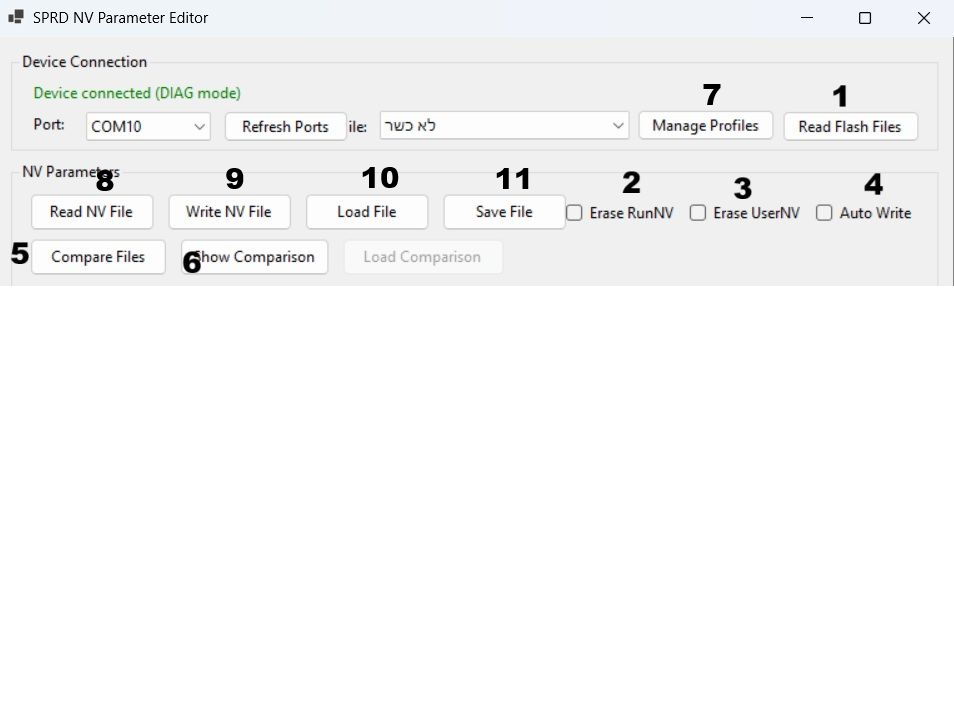

                  #348
                  @משהקפלן אולי אני יראה.
                  בתור התחלה @המתעניין1 שנה את התמונה שלך
                  ל
                  1. קריאת קבצים מוגדרים מראש.
                  2. צריבת runNV (חיוני עבור צריבת imei).
                  3. מחיקת userNV (נתוני משתמש).
                  4. כתיבה אוטומטית (צריבה מידית כול פעם שעושים שינוי לקובץ nv).
                  5. השוואת קבצי NV .
                  6. הראה השוואה.
                  7. נהל פרופילים.
                  8. קרא קובץ nv ממכשיר.
                  9. כתוב קובץ nv למכשיר.
                  10. טען קובץ nv חיצוני.
                  11. שמור קובץ nv לאחר שינויים.
                  כמוהן שעדיף לתרגם את התוכנה וחסל אבל זה בגדול.

                        שלום לכולם,
                        למי שזוכר, לפני תקופה, בזכות התרומות שלכם, קניתי מכשיר Nokia 235 והתחלתי לעבוד עליו. ואכן, למי שזוכר, גם פרסמתי את קבצי ה-FDL שלו כדי לעזור לקהילה להתקדם.
                        האמת היא שלאחר מכן לא היה לי יותר מדי זמן פנוי לטפל בזה, וראיתי שאנשים נוספים עובדים על הנושא, לכן הנחתי לדברים להתקדם. עם זאת, בשלב מסוים הבנתי שהדבר המרכזי שעדיין לא נפתר ומהווה אתגר גדול הוא נושא החלפת ה-IMEI.
                        התחלתי לחקור את הנושא לעומק. שמתי לב שכאשר צורבים גרסה למכשיר, תוכנת הצריבה מציגה אזהרה שבלי גיבוי של קובץ ה-NV, ה-IMEI עלול להידרס. הנורה נדלקה לי מייד – הבנתי שכנראה שה-IMEI נשמר ישירות בקובץ ה-NV.
                        צללתי לקבצים וגיליתי שאכן, קיימים מזהים (ID) של IMEI1 ו-IMEI2. בדקתי את התוכן של השדות האלה, השוויתי מול ה-IMEI הידוע של המכשיר, ובעזרת ניתוח הצלחתי ליצור מנגנון שממיר בין הערכים המקודדים ל-IMEI האמיתי. ואכן, הצלחתי! שינוי של הערך בשדה הזה שינה את ה-IMEI בטלפון.
                        עם זאת, הבנתי שתהליך העבודה הידני – שאיבת קובץ ה-NV, עדכון שלו בצורה נכונה והחזרתו למכשיר – הוא מורכב ומסוכן. טעות קטנה עלולה לשבור את IMEI1. לכן, החלטתי לקחת את זה צעד קדימה: ניתחתי את פרוטוקול התקשורת בין המחשב למכשיר ובניתי אותו מחדש ב-C#.
                        לזה הוספתי ממשק גרפי יפה ונוח, והנה התוצאה: תוכנה להחלפת IMEI לכל מכשירי Unisoc.
                        מכיוון שהמטרה שלי תמיד הייתה ותמיד תהיה לעזור לאנשים ולקהילה להתפתח וללמוד, החלטתי לשחרר את התוכנה כולה בקוד פתוח. לא רק את התוכנה, אלא גם הסברים מפורטים ביותר על הפרוטוקול ועל אופן השימוש.
                        אז מה התוכנה יודעת לעשות?
                        • התחברות למכשיר באמצעות FDL1 ו-FDL2.\
                        • שאיבת קבצים מהמכשיר.
                        • השוואת קבצי NV, ניתן להשוות בקלות בין קבצי NV שונים ולהעתיק ביניהם נתונים. זה מקל מאוד על ניסויים ועל בניית גרסאות כשרות חדשות.
                        • יצירת קבצי הגדרות, התוכנה יודעת ליצור קבצי הגדרות מותאמים אישית. בעזרתם, גם משתמש ללא ידע טכני יכול פשוט לפתוח קובץ הגדרות ולשנות IMEI של מכשיר בכמה קליקים.
                        • שאיבת גרסאות, ניתן לשמור בקובץ ההגדרות מיקומים של קבצים במכשיר, כך שבלחיצת כפתור אחת אפשר לשאוב גרסאות מלאות לצורך מחקר ופיתוח.
                        איך משנים בפועל את IMEI2:
                        יוצרים קובץ הגדרות על סמך קבצי ה-FDL של המכשיר שאתם מעוניינים לצרוב
                        מחברים את המכשיר למחשב במצב צריבה
                        מחכים שהמחשב יסיים את ההתחברות למכשיר
                        לוחצים על Read NV file
                        מומלץ לשמור את הקובץ לגיבוי!
                        מחפשים את ה-ID של IMEI 2 (במכשירי נוקיה, ה-ID של IMEI1 הוא 5 ושל IMEI2 הוא 377)
                        לוחצים לחצן ימיני ובוחרים Change Type ובוחרים ב-IMEI
                        משנים את ה-IMEI בטבלה בצד ימין
                        מסמנים את Erase RunNV
                        לוחצים Write NV File
                        בודקים שהכול תקין
                        למי שמוריד את קובץ ההגדרות, הכול כבר מוכן, רק תחברו את המכשיר במצב צריבה, תשנו את ה-IMEI של 377 (IMEI2) בצד ימין ותמשיכו לפי ההוראות

                                        @r0l0gin
                                        יש לי שגיאה
                                        [00:34:37] Boot mode device detected:
                                        [00:34:37] Switching to DIAG mode...
                                        [00:34:37] Connecting to port COM10...
                                        [00:34:37] === Checking Baud Rate ===
                                        [00:34:37] Sending CheckBaud command...
                                        [00:34:37] CheckBaud response received (14 bytes)
                                        [00:34:37] Device communication established
                                        [00:34:37] === Connecting to Device ===
                                        [00:34:37] Connected to device
                                        [00:34:37] FDL1 data not available
                                        [00:34:37] Failed to load FDL
                                        [00:34:37] Failed to switch device to DIAG mode
                                        cfopuserC 101100001 2 תגובות תגובה אחרונה

                                          cfopuser
                                          #360
                                          @המתעניין1 לא יצרת פרופיל עם fdlים.
