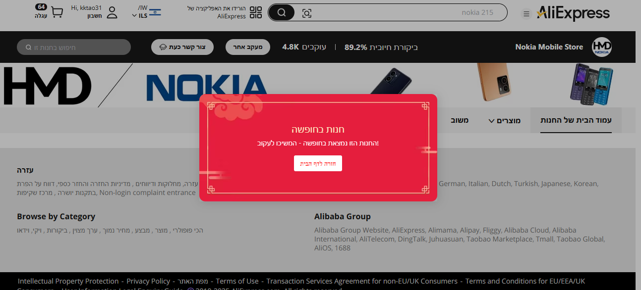

    #321
    נראה שזה הסיבה שהמכשירים לא זמינים...
    משהקפלןמ תגובה 1 תגובה אחרונה

        #323
        @שמואל5 כתב בלהורדה | תוכנה להחלפת IMEI במכשירי Nokia (כולל 235) בחינם:
        הם בחופשה כי אין להם כעת מכשירים
