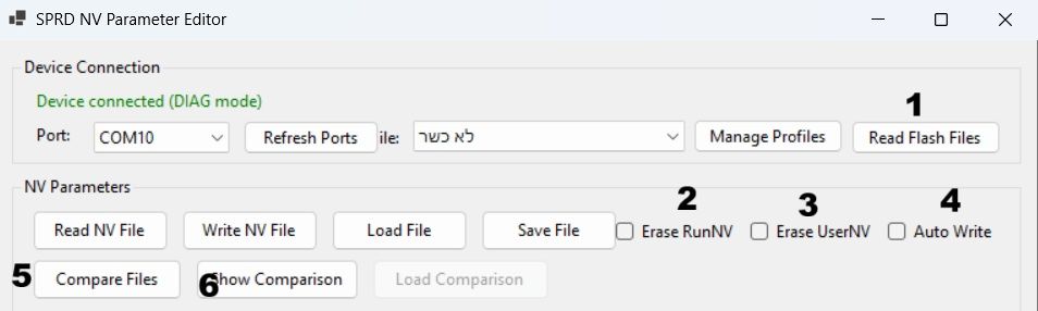

              @מצ-ופצ-ף
              1 שמירת קובץ NV
              2 מחיקת NV
              3 מחיקת נתוני משתמש
              4 כתיבה אוטומטית
              5 השוואת NV
              6 טעינת השוואה

                @המתעניין1 יפה מאוד
                רק לא הבנתי מה זה כתיבה אוטומטית

                  @מצ-ופצ-ף גם אני 😉 אולי שלא צריך למחוק NV אחרים?

                    @המתעניין1 אולי כש @r0l0gin יעלה הוא יפתור את כל התמיהות

                      @המתעניין1 אני רואה שאתה מבין👍
