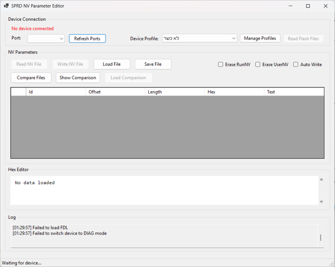

    יש לי שגיאה
    [00:34:37] Boot mode device detected:
    [00:34:37] Switching to DIAG mode...
    [00:34:37] Connecting to port COM10...
    [00:34:37] === Checking Baud Rate ===
    [00:34:37] Sending CheckBaud command...
    [00:34:37] CheckBaud response received (14 bytes)
    [00:34:37] Device communication established
    [00:34:37] === Connecting to Device ===
    [00:34:37] Connected to device
    [00:34:37] FDL1 data not available
    [00:34:37] Failed to load FDL
    [00:34:37] Failed to switch device to DIAG mode

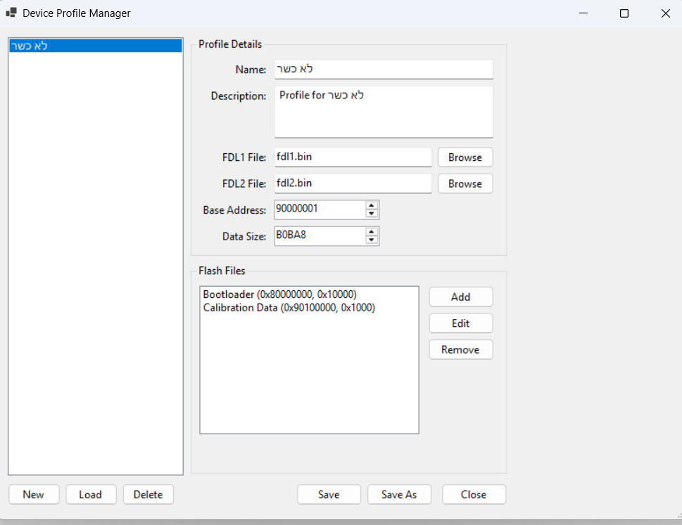

      @המתעניין1 לא יצרת פרופיל עם fdlים.

        @המתעניין1 לא,
        תבחר קובץ fdl שמתאים לגרסא שלך.
        ותטעין אותו לא יעבוד אחרת.
        בנוסף תוודא מה הגרסא של הטלפון שאתה מנסה לשאוב (אתה בטוח לגבי הsize)

          @המתעניין1 לא,

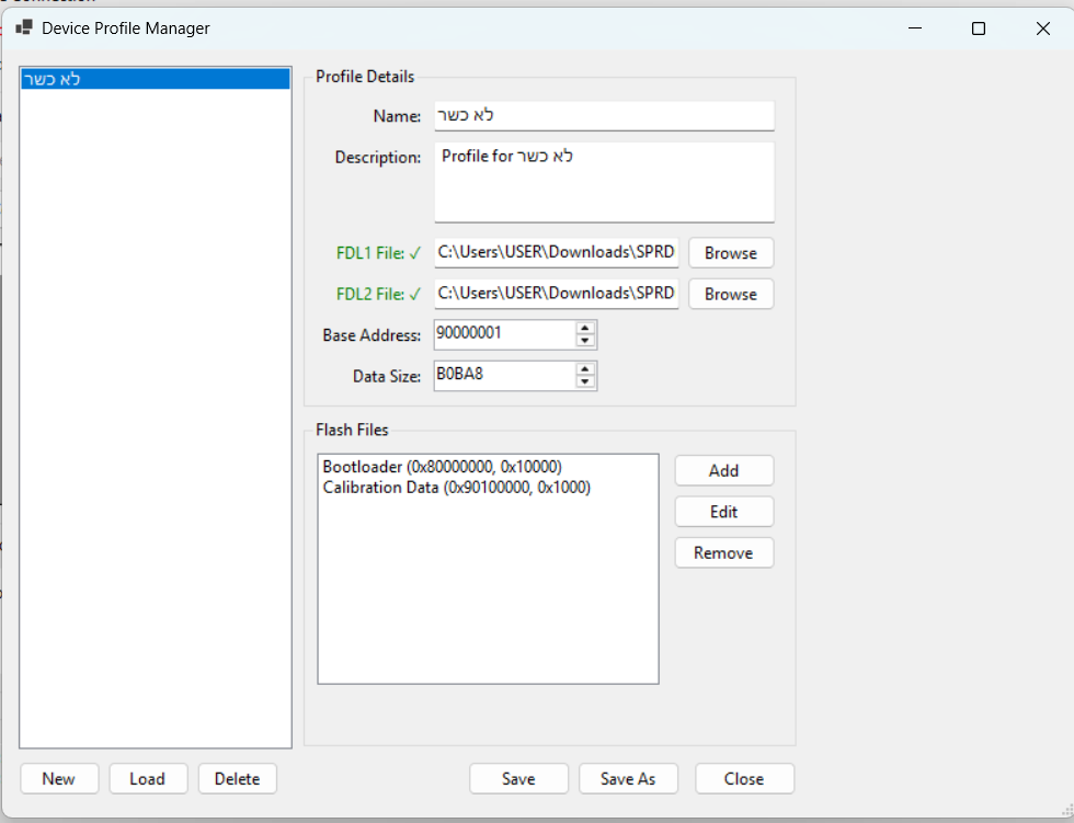

              @cfopuser
              יש איזה באג שהתוכנה לא שומרת את המיקום של הFDLים
              שיניתי:
              אבל עדיין לא עובד

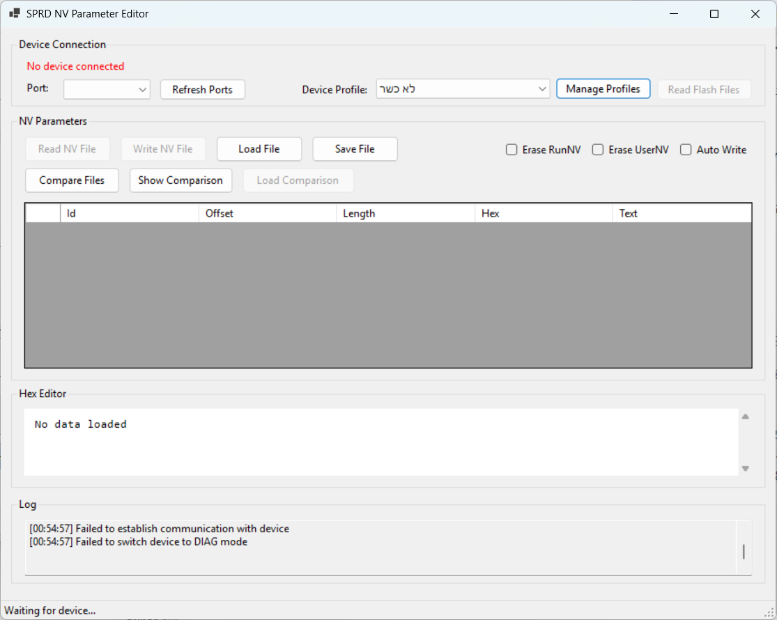

                @המתעניין1 כבל וכו' (עובדים במקומות אחרים?)

                    @המתעניין1 תיצור את הפרופיל מחדש.

                        @המתעניין1 תמחק אותו ותיצור חדש.

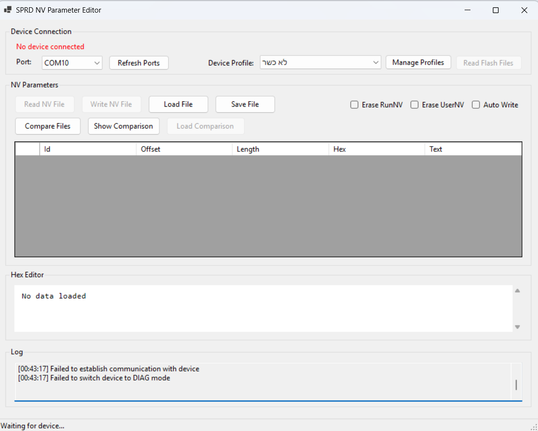

                            @המתעניין1 אחרי כל שגיאה צריך להוציא את הסוללה ולחבר שוב!!!!!!!!

                                  @מצ-ופצ-ף התכוונתי שהוצאתי סוללה והחזרתי ולא עבד
                                  (FILED TO SWITCH DEVICE TO DIAG MODE)
