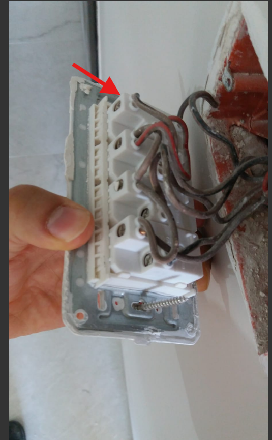

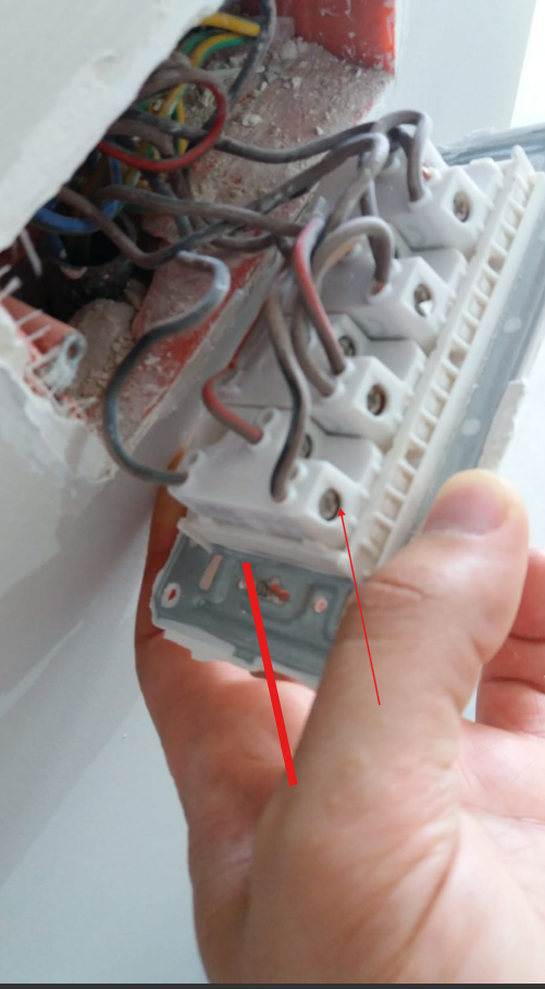

          מה שכן, אני פתחתי את קופסת המתגים שבסלון, המתג 'היתום' (שהיה אמור להפעיל את הנקודה שביטלתי וכרגע בכיבוי שלו נדלק החדר) יש לו 3 חיבורים במקום 2 כמו שאר המתגים. (כשניתקתי מהמתג את החוט האמצעי או התחתון נכבה האור בחדר, החוט העליון לא שינה כלום)
          ייתכן וזה תקין לחלוטין, פשוט לא מבין בזה. מצרף תמונות
          מה שחשוב להדגיש, אמנם אני נוטה להאשים את עצמי בשינוי שעשיתי וזה גם מסתדר עם זה שהמתג הבעייתי הוא המתג של הנקודה שביטלתי אבל אני לא באמת בדקתי שהבעיה המדוברת לא הייתה קיימת לפני השינוי. אז צריך לקחת אחוז מסויים לאופציה הזו

              @aiib מה שבטוח שהמתג היתום שאתה מדבר עליו הוא מתג מחליף.
              מתג רגיל אין לו מה לעשות עם שלוש כניסות
              A תגובה 1 תגובה אחרונה
                  aiib
                  @איציק-2 כתב בבעיה | תעלומה בחשמל:
                  כמדומני שכל מתג מקבל את ההזנה ממתג לידו ובעצם חוט אחד זה רק הגשר ו2 החוטים זה המפסק הרגיל
                  גם למתגים לידו יש 3 חוטים בכל אחד ואחד מהם עובר ממתג למתג

                      איציק 2
                      @aiib כתב בבעיה | תעלומה בחשמל:
                      כיביתי את האורות בסלון- בקצה השני של הדירה ולפתע האור בחדר ההוא נדלק...
                      למה כיבוי של המתג בסלון מדליק את החדר,
                      למתג מחליף אז התשובה היא לא.
                      פה נראה שטעית
                      זה בגלל שהוא מתג מחליף
                      כנראה שאכן היא הייתה קיימת
                      למתג שסימנת עם החץ יש שלוש חוטים בשלוש נקודות שונות שים לב!
                      כשאני מוריד את המא"ז של הסלון נכבה התאורה של החדר הבעייתי.
                      זה כי הוא יושב רק עליו
                      ואל תשאל אותי מה ההגיון . תשאל את ההוא הקודם שהשתמש בדירה...

                        aiib
                        שיניתי את סדר החוטים ועכשיו הכל עובד כרגיל!
                        השאלה היא האם סה"כ עקפתי את הבעיה ובעצם עקפתי את המתג והגדרתי אותו כל הזמן במצב קבוע או שזה באמת מקור הבעיה!

                          aiib
                          למתג יש מאחורה 3 חוטים, חוט אחד היה מחובר למעלה, חוט נוסף באמצע וחוט נוסף למטה,
                          זה שונה מכל המתגים ליד!
                          העברתי את החוט האמצעי ללמעלה (יחד עם החוט הקיים, בעצם החוט האמצעי הוא גשר למתגים אחרים) ואת החוט התחתון לאמצע ועכשיו אין שום בעיה! (למעט כך שמא"ז אחד משותף לחדר ולסלון)
                          האם זה אומר שפתרתי את הבעיה או שסה"כ עקפתי?
                          אולי זה אומר שהמתג הזה משום מה הוגדר כמתג מחליף (כמו שכמה מהחברים היקרים רצו לומר) ואני עכשיו העברתי אותו להיות מתג רגיל?
                          יש דרך לוודאות את זה?

                                pcinfogmach
                                @aiib
                                לפי מה שתיארת אין שום קשר בין מה שביטלת למה שקרה קודם כל חשמל בתוך גבס וחשמל בתוך התיקרה יש להם מסלולים שונים כלומר חשמל בתוך גבס הפלוס והמינוס באים יחד כצמד חמד מנקודת החשמל עד לנקודת התאורה בתוך צינור (ירוק כרגיל) בתאורה בתיקרה פעמים רבות אין קשר בין המסלול של הפלוס והמינוס. לפעמים כן ולפעמים לא תלוי מאוד במבנה. לעניינינו כיון שאתה משכת חוט בתוך גבס אין סיכוי שזה השפיע על כלום כי סה"כ קיצרת חוט ארוך.
                                מהתמונות שהעלית רואים שני דברים:
                                א. הקבלן השתמש בקופסת המפסקים לא רק עבור המתגים אלא גם כנקודת מעבר לחשמל – יש שם הרבה חוטים שאין להם קשר ישיר למתגי התאורה.
                                ב. אם עוקבים אחרי החוטים (בעיקר בתמונה השנייה), רואים שהמתג שליד המתג הבודד מחובר בעצם לשני מסלולים – כלומר יש פה מתג מחליף.
                                לפי כל הנ"ל נראה לכאורה שהקבלן עשה כאן "קומבינה" כי כנראה שכח לייצר קו נפרד. עדיין לא לגמרי ברור מה מזין מה, כי התמונות לא מראות הכול, אבל עם טסטר אפשר לבדוק בקלות. ייתכן שתוכל פשוט לעקוף את החיבור דרך המתג, ולחבר את החוט המזין ישירות באמצעות שוקולד, כך שהחשמל יגיע גם לחלק השני של הבית בלי תלות במתג.
                                טוב, אני לא חשמלאי, אז ייתכן שהניסוח שלי לא הכי מקצועי ושאני לא צודק במאה אחוז.
                                אני כן מעז להגיב כי יצא לי להיות פעם במצב דומה, והחשמלאי צחק והסביר לי עד כמה זה פשוט – פשוט עוקבים אחרי המסלול של החוטים. אנ בטוח שגם אצלך, ברגע שתעקוב אחרי המסלול של החוטים תראה די מהר מה צריך לעשות

                                  • P pcinfogmach
                                    @aiib

                                      pcinfogmach
                                      @aiib
                                      קודם כל הערה חשובה מאוד!!
                                      במקרה שלך אם לא תיזהר אתה יכול לייצר קצר או בעיה אחרת מאחר ואין לך הבנה ברורה איזה חוט אמור ללכת איפה.
                                      אגב אם תוכל תעלה תמונה של החוט שמשכת או של מה שנשאר ממנו בתקרה.

                                      חשוב להבדיל בין שקע למתג. בשקע יש תמיד פלוס ומינוס, ולעיתים גם הארקה. אם הקבלן עבד לפי התקן אפשר להיעזר בצבעים – חום או אדום מצביעים על פלוס, כחול על מינוס וירוק־צהוב על הארקה – אך בפועל לא תמיד מקפידים על כך ולכן הדרך הבטוחה ביותר היא לבדוק עם טסטר.
                                      במתג על פי רוב הסיפור אחר לגמרי, שם מתעסקים רק עם הפלוס. המתג מקבל את הפלוס מהקופסה ומעביר אותה הלאה לנורה. כך הוא שולט על התאורה על ידי ניתוק או חיבור הפלוס.
                                      כאשר יש מתג יחיד, קל לראות שהפלוס נכנס למתג וחוזר ממנו לגוף התאורה. אבל ברגע שיש כמה מתגים בקופסה, הפאזה נכנסת למתג הראשון ומשם ממשיכה בשרשרת אל שאר המתגים. במילים אחרות, כל מתג אינו רק יחידת שליטה אלא גם מחליף את חיבור ה"שוקולד", כלומר הוא מקבל חשמל בשביל המעגל שעליו הוא שולט, ובאותו זמן מעביר את הפאזה למתג הבא. כך למעשה נבנית שרשרת של מתגים, כאשר כל אחד מהם שולט על הנורה שלו ובמקביל דואג להמשיך את ההזנה הלאה.
                                      בכל אופן הצורה הבטוחה והפשוטה לזהות איזה חוטים מזינים חשמל למתג ואיזה חוטים יוצאים מהמתג אל התאורה היא על ידי טסטר. אז שלב ראשון זה לבדוק כמה הזנות יש לך מהקופסא אל המתג על ידי טסטר. אחרי שאתה יודע את זה אתה צריך לעקוב אחרי המסלול של ההזנה מהיכן הוא מגיע ולהיכן הוא הולך. ובסופו של דבר באלו נקודות הוא חוזר אל הקופסא. כך תוכל למפות את מסלול החשמל במתג ולהבין מה קשור למה ומה מפעיל את מה.
                                      אם בכל זאת קשה לך להבין מהם המסלולים בדיוק, תבדוק עם טסטר מהם חוטי ההזנה ותעלה תמונה וננסה יחד בלי נדר להבין את המסלולים
