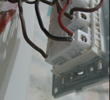

      אם תעבוד עם טסטר יהיה לך הרבה יותר קל.אם תפתח את הקופסא בחדר תראה איזה צבע בא לשם
      חום... כמה צבעים יכול להיות לחום?
      ARI
      #62
      @aiib כתב בבעיה | תעלומה בחשמל:
      A
      AIIB
      @PCINFOGMACH כתב בבעיה | תעלומה בחשמל:
      ומכל מקום אם אתה מנתק את החוט האדום האור בסלון לא עובד?
      עובד גם כשאני מנתק את האדום.
      טוב, מה שעשיתי זה ככה:
      חיברתי את האדום למעלה יחד עם חום נוסף, וחום נוסף למטה ועכשיו הכל עובד!
      מה זה אומר? פתרתי את הבעיה? הפעם סופית?...
      יש חום עם פס בצבע אחר
      (שהייתה מחוברת למנורה של המתג היתום שלכאורה עשה את כל הבלאגן) היא מא"ז נפרד...
      כי המתג הזה שימש רק לגשר,בלוח הם נמצאים במרחק של 3 אחד מהשני?
      A תגובה 1 תגובה אחרונה

        @aiib
        איזה מתג אחראי על הנורה הבעייתי?
        הנורה הבעייתית כלומר שאר הסלון לא היה תלוי בחדר רק נורה אחת? או שכוונתך לנורה שביטלת?
        המתג אליו מחובר החוט האדום מה הוא מכבה ומדליק?

            @pcinfogmach כתב בבעיה | תעלומה בחשמל:
            @aiib
            מתג נוסף
            כל הסלון למעט הנורה הבעייתית נמצאים על אותו מא"ז
            הנורה שביטלתי אין לי ידיעה... אני רק יודע איפה המתג שלה, אני לא יודע מה היה לפני. המתג שלה זה המתג שמחובר לחדר.
              במקור הוא היה אמור להדליק את הנורה המבוטלת.
              כרגע הוא לא עושה כלום, אבל אם אני מנתק את החוט האדום החדר מתנתק...
                כן ברור, החוט החום שצמוד לחוט האדום הוא בעצם החוט של החדר בעצם עכשיו יש חיבור ישיר לחוט של החדר אל החוט האדום וזה עוקף את המעגל של החוט של הסלון.
                למעישה במצב הנוכחי אתה יכול לנתק את החוט החום למטה ומסתמא כדאי שתנתק אותו מאחר שבטלת את הנורה אליו הוא מוביל.
                  זה דרך תקינה ככה לעביר חשמל לחדר? (ועוד מרוחק?) יש מצב שאני מתקן את הפאשלה שאני עשיתי?)
                  זה אמור להיות בעיה להשאיר אותו?
                  הוא הרי מנותק.
                    זה בסדר גמור
                    אישית הייתי מחבר את זה ישירות להזנה מהקיר עם שוקולד במקום דרך המתג למען הסדר הטוב. אבל מבחינה בטיחותית אין שום הבדל המתג עושה אותה עבודה ואפילו יותר טוב מהשוקולד.
                    הוא הרי מנותק.
                    אם מישהו או משהו ייגע בצד השני שלו כשהמפסק דלוק הוא יתחשמל. אם לא בודדת את הצד השני כמו שצריך יכול לגרום שריפה (ובפרט שהכל גבס)
                    בחשמל תמיד הולכים על בטוח שמאה אחוז אם יש אחוז אחד של לא בטוח - לא כדאי. כל חוט שאין לו תכלית שלא יהיה מחובר לחשמל שלא לצורך. את יכול להכין איזה פתק אם תרצה על דבק נייר ולהדביק על החוט המבוטל שזהו החוט של אותה הנורה המבוטלת כדי שיהיה את המידע יום אחד למישהו אם יצטרך.
                      זה בסדר גמור
                      אבל למה להעביר בכלל חשמל של חדר מרוחק לקצה השני של הבית? בדרך לשם הוא עובר דרך הלוח, בשביל מה להמשיך לסלון ואז לחזור ללוח?
                      הוא הרי מנותק.
                      הוא היה מחובר עם שוקולד למנורה שעשתה לי הערב בעיות... ניתקתי והשוקולד למעלה.
                      לא אכפת לי לנתק אבל רציתי להבין.
                      P 2 תגובות תגובה אחרונה
                        מי חיבר אתה או הקבלן?
                          הקבלן

                            @aiib
                            צריך תמונה של החיבורים של המתג של האור הבעייתי בסלון.
                            לא הגיוני שיש (היה) לו שתי הזנות.

                              @aiib
                              עניתי את הנראה לענ"ד כאן, אבל עכשיו אני רואה שיש כאן פלפולים ארוכים שהגיעו לכדי שבעים ושלוש פוסטים (עכשיו שבעים וארבע...), אלא שאין בכוחי לקרוא הכל.
                              אשמח לדעת אם מה שכתבתי עזר לך, או שיש כאן עוד מידע שיכול לעזור לשפוך אור על התעלומה.
                              אם תוכל לסכם בצורה ברורה - מה נפלא.
                              עריכה: זה החיווט שעשית?
                              אז החוט התחתון לא מקבל מתח! מישהו כאן אמור שלא לעבוד, או החדר או המנורה בסלון...
                                  aiib
                                  #76
                                  @רפאל-0 כתב בבעיה | תעלומה בחשמל:
                                  כן.
                                  זה לכאורה החיבור של הנורה המבוטלת.
                                  אבל בשביל להבין, אם לא הייתי מבטל את המנורה, איך היה אמור להראות המתג הזה? כי כל קומבינציה אחרת משהו לא עבד...
                                  P תגובה 1 תגובה אחרונה

                                    pcinfogmach
                                    #77
                                    החוט התחתון היה אמור להיות באמצע
                                    • P pcinfogmach
                                      @רפאל-0
                                      החדר עובד החוט התחתון כלל לא קשור לעסק הוא של הנורה המבוטלת.
                                      רק עוד לא ברור לי איך בדיוק היה מחובר הנורה האחרת הבעייתית בסלון לכל העסק הזה ולמה?
                                      aiib
                                      #78
                                      אני גם מבולבל. אם שמת לב הייתה לי פדיחה ובעצם המא"ז של הנורה הבעייתית היה למטה.
                                      אבל אני כמעט בטוח ב100 אחוז שבתחילת הערב זה היה למעלה ובכל זאת זה לא עבד.
                                      עקרונית הקשר הוא שגם הנורה הבעייתית וגם הנורה המבוטלת היו מחוברים יחד בתקרה ומסתבר שגם לפני כן.
                                      • A aiib
                                        זה בסדר גמור
                                        הוא הרי מנותק.

                                        pcinfogmach
                                        #79
                                        זה מה שמבלבל אותי. איך יש שתי הזנות למנורה אחת.

                                          aiib
                                          #80
                                          אולי באמת הייתה הזנה נפרדת ורק הכחול והצהוב היו מחוברים... וייתכן שאני חיברתי את 2 ההזנות האלו יחד?
