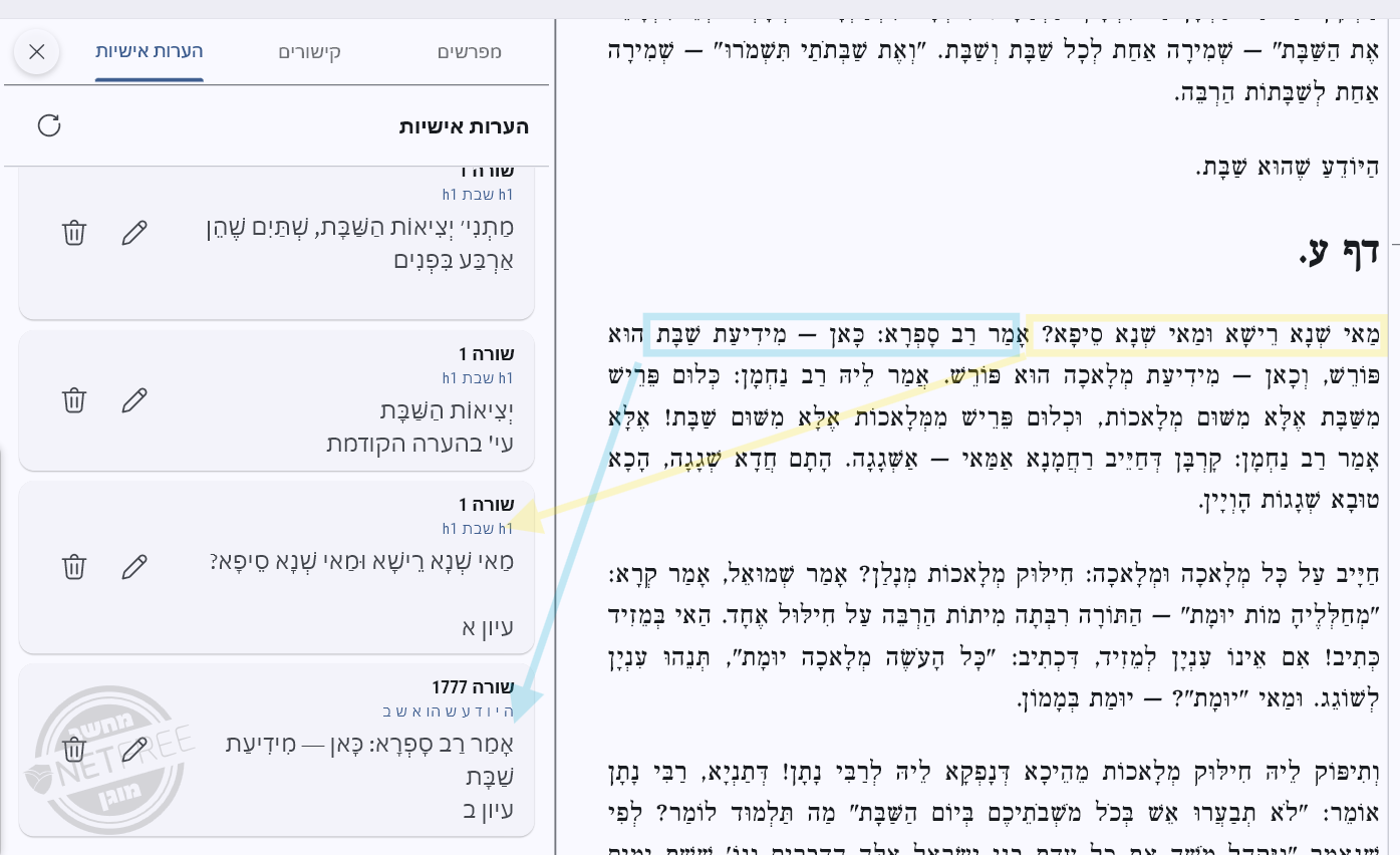

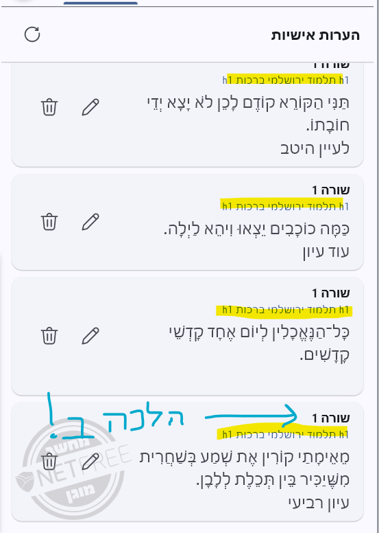

                                          #479
                                          @אהרן כתב בהמלצה | באגים\הצעות לשיפור באוצריא? כתבו כאן!:
                                          @י.-פל. התחיל לעבוד לי הקישורים בתוך הטקסט, אבל [יכול להיות שציינו קודם] זה מביא לתחילת הספר ולא למיקום המ"מ, וכן כדאי שהקישור יופיע בריחוף כבועה, זה יעזור כמובן רק אחרי שיסודר שזה יפנה למיקום הנכון.
                                          עלה בדעתי - אולי הכל משורש אחד ?
                                          א. עריכת פיסקה פותחת מתחילת הספר [וגם מכפילה אותו] -
                                          כמ"ש כאן https://mitmachim.top/post/1045712
                                          וכאן https://mitmachim.top/post/1045735
                                          ב. קישורים מקשרים לתחילת הספר כמ"ש כאן.
                                          ג. הערות אישיות מקבלות כותרת כאילו הן שייכות לראש הספר, כמ"ש כאן
                                          אע"פ שכאן מבואר אחרת https://mitmachim.top/post/1043504
                                          אצלי פעמים רבות מציין שורה 1 [כמו בתמונה המצורפת]
                                          חשבתי שההבדל הוא שכאשר יוצרים הערה אישית בלחצן ימני - היא מיוחסת לשורה 1, וכאשר יוצרים הערה אישית בתפריט בשמאל המסך - היא מקושרת למקום מתקדם וגם הכותרת שונה. אבל גם זה לא עקבי...
