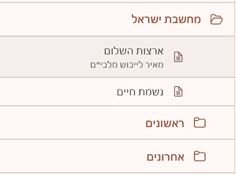

                    כמה הצעות ותיקונים:
                    1. בספריה, בתצוגת רשימה, מציג קבצים לפני תיקיות, עדיף שיהיה הפוף, וכן שיהיה הכר גדול יותר בין תקיה פתוחה לסגורה.
                    2. בעיון, בחלוניות של המפרשים והקישורים, בזמן שיש ניקוד, ההגדרה של הצגת הניקוד בחלונית הראשית אינה משפיעה על ההגדרה בהם, ולא ניתן להסיר בהם את הניקוד.
                    3. במסך אודות, בצמצום החלון לחצי מסך (עכ"פ אצלי- 14 אינטש) המשבצות עולות אחת על השניה,
                      c48dde1e-c040-4a4c-8e31-31a3e42a4898-image.png .
                    4. בעיון, מהחלפת האייקונים, אין שינוי בין לחיצה על הצגת המפרשים תחת הטקסט או בצד הטקסט, וכן עדיך להחליף את האייקון של הצד עם ניקוד או בלי ניקוד, כך שיהיה מובהק ומותאם יותר, ושישתנה לפי הלחיצה.
                    ושוב תודה עצומה ל@י.-פל. על כל ההשקעה!!!
