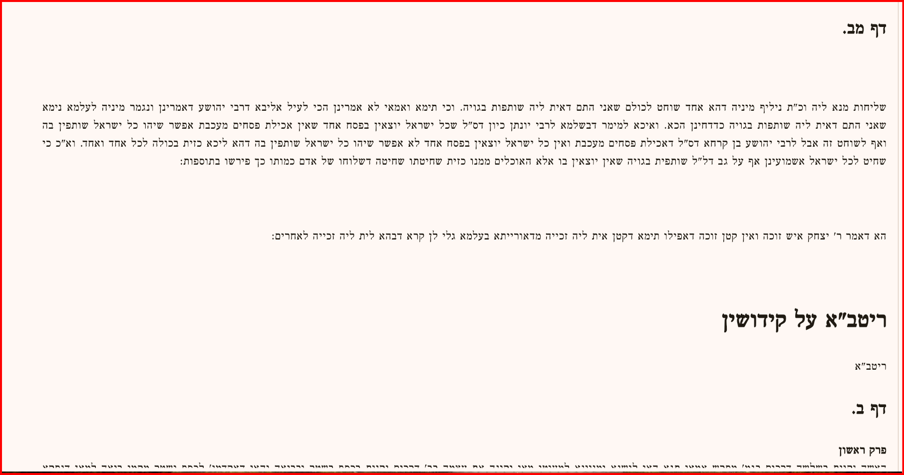

                        ערכתי ספר ריטבא על קידושין בעורך המובנה בתוכנה, ערכתי פיסקה בדף מב. ומאז בתוך הספר מופיע מהתחלה עד דף מב במקום שתיקנתי, ושוב מתחיל הספר מדף ב.
                        בנוסף, כשנמצאים בגוף הספר ולוחצים על עריכת קטע, נפתח תחילת הספר ולא במיקום הקטע.

                          @יוסי-מחשבים בעדכון החדש מגיט תוקן
                          • א אלימיר
                            איש שלו'
                            #476
                            @אלימיר כתב בהמלצה | באגים\הצעות לשיפור באוצריא? כתבו כאן!:
                            כך אירע גם לי כשניסיתי לערוך סימן בשו"ע או"ח.

                                  #479
                                  @אהרן כתב בהמלצה | באגים\הצעות לשיפור באוצריא? כתבו כאן!:
                                  @י.-פל. התחיל לעבוד לי הקישורים בתוך הטקסט, אבל [יכול להיות שציינו קודם] זה מביא לתחילת הספר ולא למיקום המ"מ, וכן כדאי שהקישור יופיע בריחוף כבועה, זה יעזור כמובן רק אחרי שיסודר שזה יפנה למיקום הנכון.
                                  עלה בדעתי - אולי הכל משורש אחד ?
                                  א. עריכת פיסקה פותחת מתחילת הספר [וגם מכפילה אותו] -
                                  כמ"ש כאן https://mitmachim.top/post/1045712
                                  וכאן https://mitmachim.top/post/1045735
                                  ב. קישורים מקשרים לתחילת הספר כמ"ש כאן.
                                  ג. הערות אישיות מקבלות כותרת כאילו הן שייכות לראש הספר, כמ"ש כאן
                                  אע"פ שכאן מבואר אחרת https://mitmachim.top/post/1043504
                                  אצלי פעמים רבות מציין שורה 1 [כמו בתמונה המצורפת]
                                  חשבתי שההבדל הוא שכאשר יוצרים הערה אישית בלחצן ימני - היא מיוחסת לשורה 1, וכאשר יוצרים הערה אישית בתפריט בשמאל המסך - היא מקושרת למקום מתקדם וגם הכותרת שונה. אבל גם זה לא עקבי...
