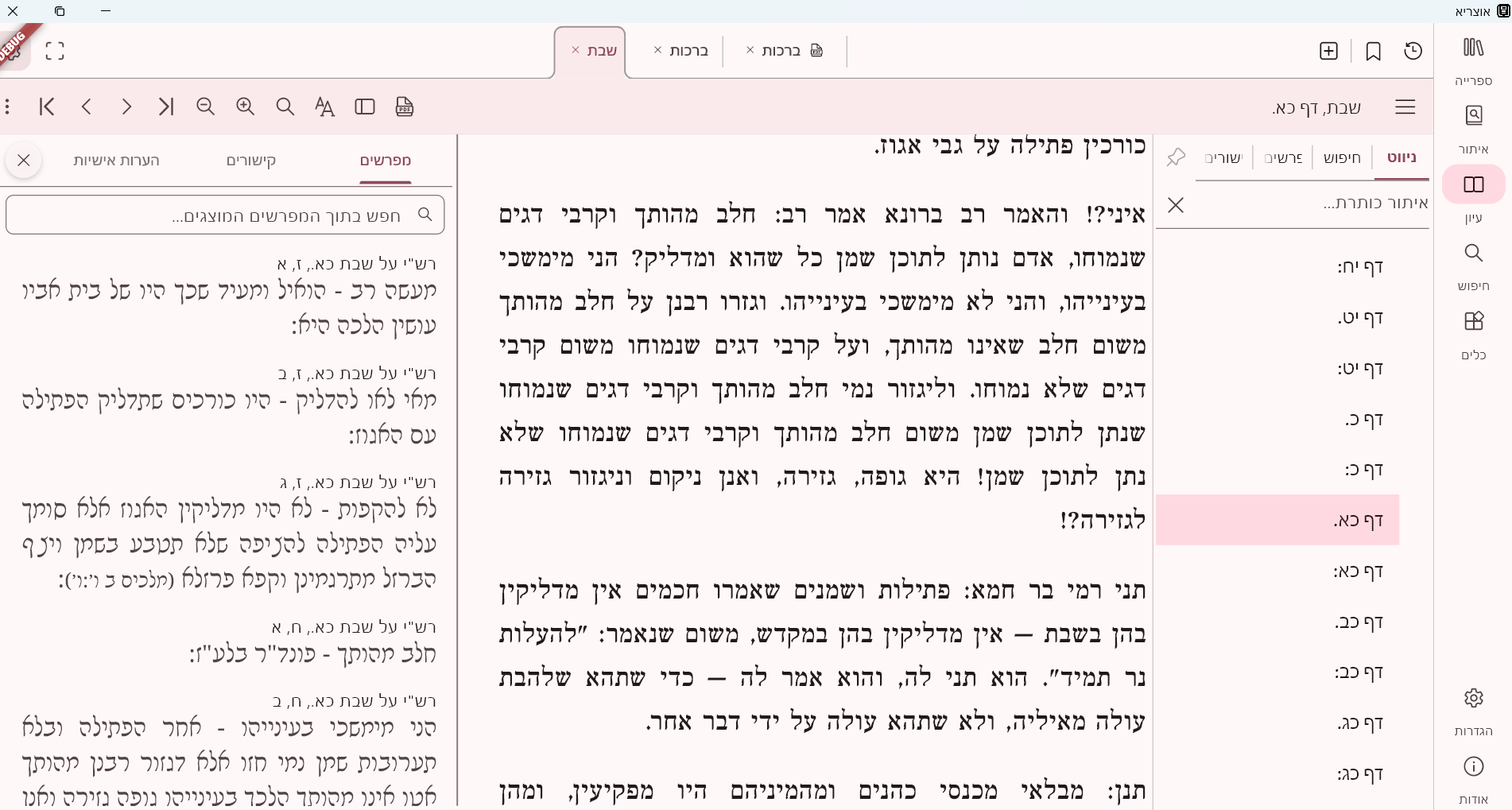

                          #483
                          @י.-פל.
                          באג חמור ביותר בכמה גרסאות אחרונות
                          הרשי לא שייך לגמ'
                          ניתן לראות בתמונה שהגמ' היא דף כא ורשי הוא בדף כז
                          י צבי דורש ציוןצ י. פל.י 3 תגובות תגובה אחרונה
                          • י יעקב 4
                            @י.-פל.
                            הרשי לא שייך לגמ'
                            יעקב 4

                            @י.-פל.
                            המפרשים תמיד מוצגים בצד וגם אם אני משנה בהגדרות לברירת מחדל להציג למטה
                            • י יעקב 4

                                    #488
                                    @יעקב-4 כתב בהמלצה | באגים\הצעות לשיפור באוצריא? כתבו כאן!:
                                    @י.-פל.
                                    הרשי לא שייך לגמ'
                                    @userbot
                                    מעניין, אצלי זה פשוט לא כך!
                                    יכול להיות שהספריה אצלך לא מעודכנת? או גרוע מכך - חלק מעודכן וחלק לא?
                                    גאה להיות חלק:
                                    otzaria.org
                                    י 2 תגובות תגובה אחרונה
                                        @י.-פל.
                                        הרשי לא שייך לגמ'
                                        @userbot
                                        יעקב 4
                                        #490
                                        @י.-פל. לא נראה לי
                                        הורדתי אותה לפני יומיים
                                        תן לי את הקישור המעודכן
                                          בלשוניות למעלה כדאי שכאשר סוגרים אחת יבוא במקומה בדיוק לשונית אחרת שאם ירצה לסגור אותה יוכל לסגור באותה נקודה עם העכבר
                                          אם נעשה גודל קבוע, נפסיד מקום של לשוניות קצרות.
                                          מלבד זאת, אצלנו הלשוניות ממורכזות, משא"כ בדפדפן.
                                          אנו ממש לא רוצים שאוצריא תראה כמו דפדפן, ולכן שאר הלשוניות לא קיבלו את המראה האופייני.
                                          @יעקב-4 תראה את התמונה: אצלי כל הרש"י מצויין.
