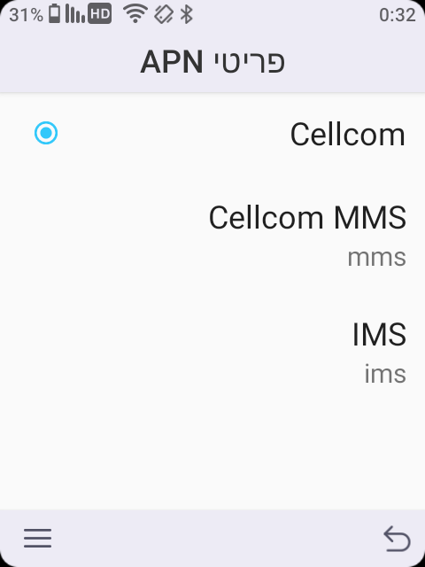

                                #235
                                @urielk לא
                                וגם עכשיו שיניתי לplmn 42502 וגם עובד
                                הפעלת שלוחות בVoLTE

                                  ג. IMS -> ואז על Common ->ואז על operator_code -> לרדת עד למטה ולסמן Not_In_List_Check_TextField ללחוץ על SET ובשורה שמתחת איפה שכתוב operator_code_textview להכניס את הPlmn של הספק שלכם ואז על SET (אצלי זה היה 42502 של סלקום כי אני בגולן).
                                  ד. IMS -> ואז על Common -> ואז על mncmcc check -> ולסמן על off ואז ללחוץ על SET.
                                  ה. IMS -> ואז על Common -> ואז על user_agent תשנו את מה שכתוב שם ל: XiaomiVoLTE/1.0 או משהו דומה (זה נצרך כי יתכן ויש חסימה בחלק מהספקים אם זה מציג מכשיר לא מוכר) ואז על SET.
                                  ו. IMS -> ואז על Common -> ואז על voice_support ולוודא שזה 1 ואז ללחוץ על SET.
                                  ז. לצאת מ IMS ולהכנס בתפריט הראשי של הגדרות המהנדסים ל Misc Feature Config והאפשרות הרביעית בתפריט לשנות ל hVolte - להבנתי באפשרות הזאת מכבים ומדליקים את הVOLTE.
                                  אם הכל עובד כשורה אמור להופיע לכם עכשיו ICON HD.
                                  כאשר מפעילים את המכשיר מחדש אמנם ההגדרות נשמרות אבל צריך לעורר אותו כדי שהוא ישלח פקודת AT למודם להכנס למצב VOLTE זה נעשה ע"י חזרה על שלב ז, פשוט לחיצה על hVolte.
