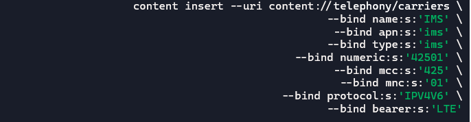

            • U urielk
              @qwq
              וככה זה אמור להיראות בפועל:
              D:\adb>adb shell
              k61v1_64_bsp:/ $ su
              k61v1_64_bsp:/ # content insert --uri content://telephony/carriers \
              --bind name:s:'IMS' \
              --bind apn:s:'ims' \
              --bind type:s:'ims' \
              --bind numeric:s:'42501' \
              --bind mcc:s:'425' \
              --bind mnc:s:'01' \
              --bind protocol:s:'IPV4V6' \
              --bind bearer:s:'LTE'
              k61v1_64_bsp:/ #
              תנסה להעתיק מפה אולי זה ילך יותר טוב:
              --bind mnc:s:'01' \

              @urielk
              מה שאני ראה עכשיו שכתבת 42501
              זה צריך להיות 42502 לא?

                qwq
                #467
                @urielk
                צדקתי תשנה את זה ל42502 ולא 1 בסוף כמו שכתבת וזה עובד לי!
