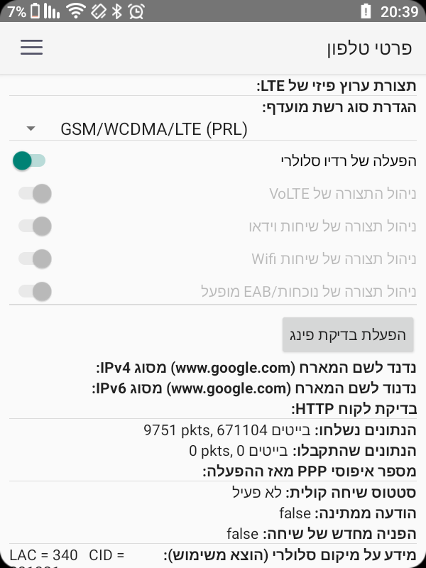

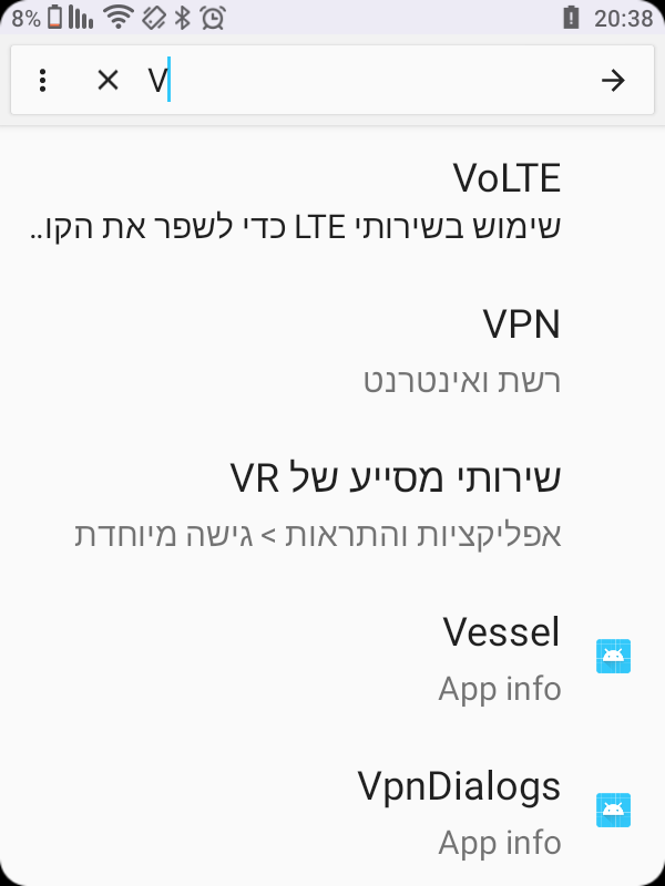

                              מצרף תמונות כשלוחצים על הולטה זה מביא לתפריט הרגיל ואין
                              חלמתי עוד משהו שיש ולטה ואי אפשר להפעיל אולי אני תועה
                                ורוט יש לי

                                @נצח-ישראל מצויין תמשיך את המדריך
                                נ תגובה 1 תגובה אחרונה
