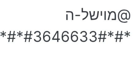

                      @מוישל-ה

                          #192
                          @מוישל-ה ניסית שוב?
                          שים לב לכוכביות
                          בפורום יש באג שכוכבית הוא מציג #
                          לכן העלתי לך את התמונה

                            #193
                            @דוד-המלך-3 כן ניסתי בדרך שהצעת אבל זה לא עובד, המספרים נסגרים כאילו לא כתבתי כלום.
                            ד תגובה 1 תגובה אחרונה
                            • מ מוישל'ה
                              דוד המלך 3
                              #194
                              @מוישל-ה אתה על חייגן רשמי?
                              אם לא תעבור לרשמי
                              מ 2 תגובות תגובה אחרונה
