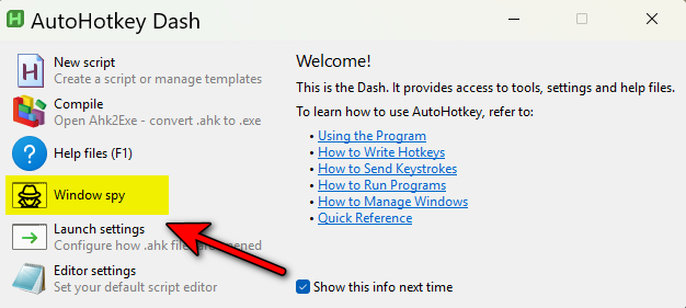

                                #53
                                @cfopuser כתב בבקשה | תוכנה לסגירת כל החלונות הפתוחים.:
                                @I-believe זה V2 אתה צריך V1 תבחר כאן את הגרסה 1 (הריבוע הלבן)
                                ולמה @I-believe אתה פותח KeyLogger סתם ככה
                                התקנתי את שניהם, אבל Windows Spy המובנה בתוכנה מוביל אותי לחלונית הנ"ל
                                C תגובה 1 תגובה אחרונה
                                • I I believe
                                  C מנותק
                                  C מנותק
                                  cfopuser
                                  #54
                                  @I-believe זה הקובץ
                                  תהנה איתו תוודא שאתה מריץ אותו עם גרסה 1 תערוך אותו לטעמך
