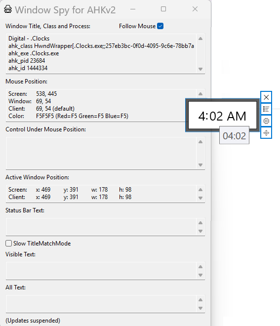

                                  @I-believe זה V2 אתה צריך V1 תבחר כאן את הגרסה 1 (הריבוע הלבן)
                                  ולמה @I-believe אתה פותח KeyLogger סתם ככה
                                  I תגובה 1 תגובה אחרונה

                                    התקנתי את שניהם, אבל Windows Spy המובנה בתוכנה מוביל אותי לחלונית הנ"ל
                                    C תגובה 1 תגובה אחרונה

                                      #54
                                      @I-believe זה הקובץ
                                      תהנה איתו תוודא שאתה מריץ אותו עם גרסה 1 תערוך אותו לטעמך
