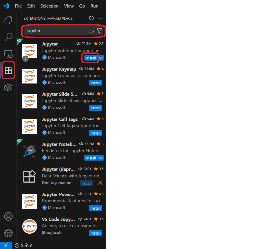

    נמאס לכם שכל פעם שרוצים לפתוח ג'ופיטר תצריך את שורת הפקודה וכל הסירבול?
    אז יש לי חדשות בשבילכם אפשר לפתוח את ג'ופיטר ב vs code
    כל מה שצריך זה להתקין פייתון על המחשב ואז להריץ בפרשוול המובנה של vs code
    pip install notebook
    עכשיו כנסו לתוספים של vs code
    חחפשו ותתקינו את התוצאה הראשונה python ואחרי זה Jupyter
    וזהו זה מותקן!
    לשימוש פשוט תפתחו קובץ בסיומת ipynb
