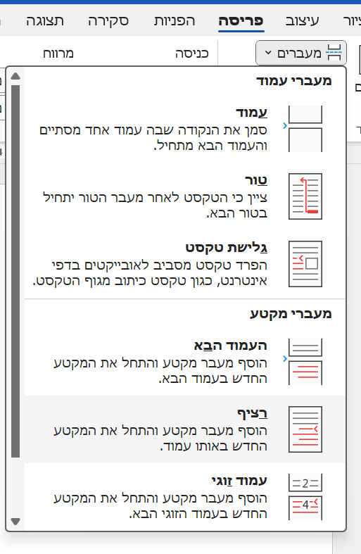

              #146
              @איש-גמזו כתב בלהורדה | "שולחן העורך" - תוסף עימוד חדש לוורד!!!:
              מעברים. במקרה של שני טורים, לשנות כותרות ראשיות לטור אחד אם רוצים, ע"י מעברים רציפים. וגם לעשות לפניהם מעברי עמוד, אולי אפילו מעבר לעמוד אי זוגי.
              היכן יש הסבר מהו 'מעברים', והיכן משתמשים בהם?
              • ל לשכת הרב
                איש גמזו
                כתב נערך לאחרונה על ידי איש גמזו
                #147
                @לשכת-הרב בלשונית פריסה שבוורד יש פונקצייה שנראת "מעברים", לחיצה עליה פותחת חלון שנותן כמה אפשרויות, של מעברים, מעברי מקטע או עמוד, רציף או לעמוד הבא, לטור הבא וכדו'.
                הרעיון הוא כפיית מעבר הטקסט.
                למשל אתה גמרת לכתוב קטע באמצע עמוד ואתה רוצה שהקטע הבא יהיה בעמוד הבא, אז אפשר לעשות זאת בצורה "טיפשה" ע"י הרבה אנטרים, אבל אם תלחץ על מעבר עמוד, זה יקפיץ אותך אוטומטית לעמוד הבא, באופן שכל מה שנמצא לפני המעבר שייך לעמוד 1, ומה שלאחריו יהיה בעמוד 2.
                מעבר מקטע רציף משמש למשל, עקרונית אי אפשר להגדיר באותו מסמך שחלק יהיה בשני טורים וחלק באחד, הפתרון לזה הוא לחלק את המסמך למקטעים, מעבר רציף מחלק באותו עמוד את הפסקאות שהוא נמצא ביניהם לשני מקטעים, ואז אפשר לעשות בכל אחד כחפצנו.
                עוד דוגמא לשימוש במעבר רציף, אם יש לך מסמך של שני טורים, וגמרת פרק אחד, אבל הוא לא מילא את שני הטורים בעמוד אלא רק את חלקם, ואתה לא רוצה שיהיה טור אחד ארוך והשני קצר או כלל לא קיים, תעשה אח"כ מעבר רציף, והוא יכפה את כל הטקסט להתכווץ לשני טורים שוים.
                מקווה שכתבתי ברור 😊 אם לא הבנת תשאל, והכי פשוט זה לנסות ללחוץ ולראות מה יוצא.
                ל 9 י 5 תגובות תגובה אחרונה

                  @איש-גמזו מדהים, תודה עצומה על ההסבר הנפלא!!!

                          • א איש גמזו

                                        #159
                                        אז אם אני רוצה לעשות לדוגמא שבעמוד אחד
                                        החלק העליון יהיה טור אחד
                                        ומהאמצע ומטה יהיה 2 טורים
                                        איך אני עושה את זה?
                                        • ל לשכת הרב
                                          איך אני עושה את זה?
                                          יאיר הבהיר
                                          #160
                                          @לשכת-הרב מעמיד את הסמן ביניהם, ואז בוחר מעבר מקטע רציף:
                                          [רק שאז תצטרך לקשר את הכותרות העליונות שבמקטע החדש למקטע הקודם: 84888905-2fc3-4101-b05e-2f011826b500-image.png ]
