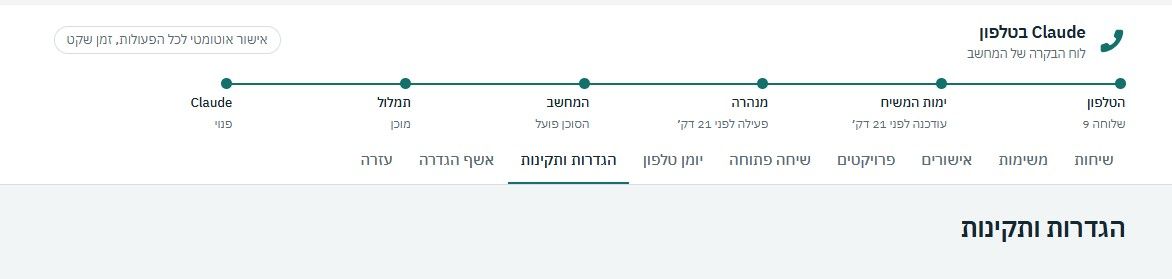

                              עידו300
                              #35
                              הוא לא מצליח לראות את שאר הסשנים שלי, רק את שלו. איך מחברים אותו לכל הסשנים?
                              כדאי שגם בבחירת שם לפרויקט התמלול יהיה עם המודל ולא דרך ימות המשיח, כי זה עולה יחידות

                                ארי
                                #36
                                @עידו300 בלוח הבקרה אפשר
                                כמובן רק מה שהיה על המחשב ולא בענן של קלוד {כמו מנויים של קלוד כשמשתמשים בקוורק שזה אחרי העדכון האחרון רק בענן}
