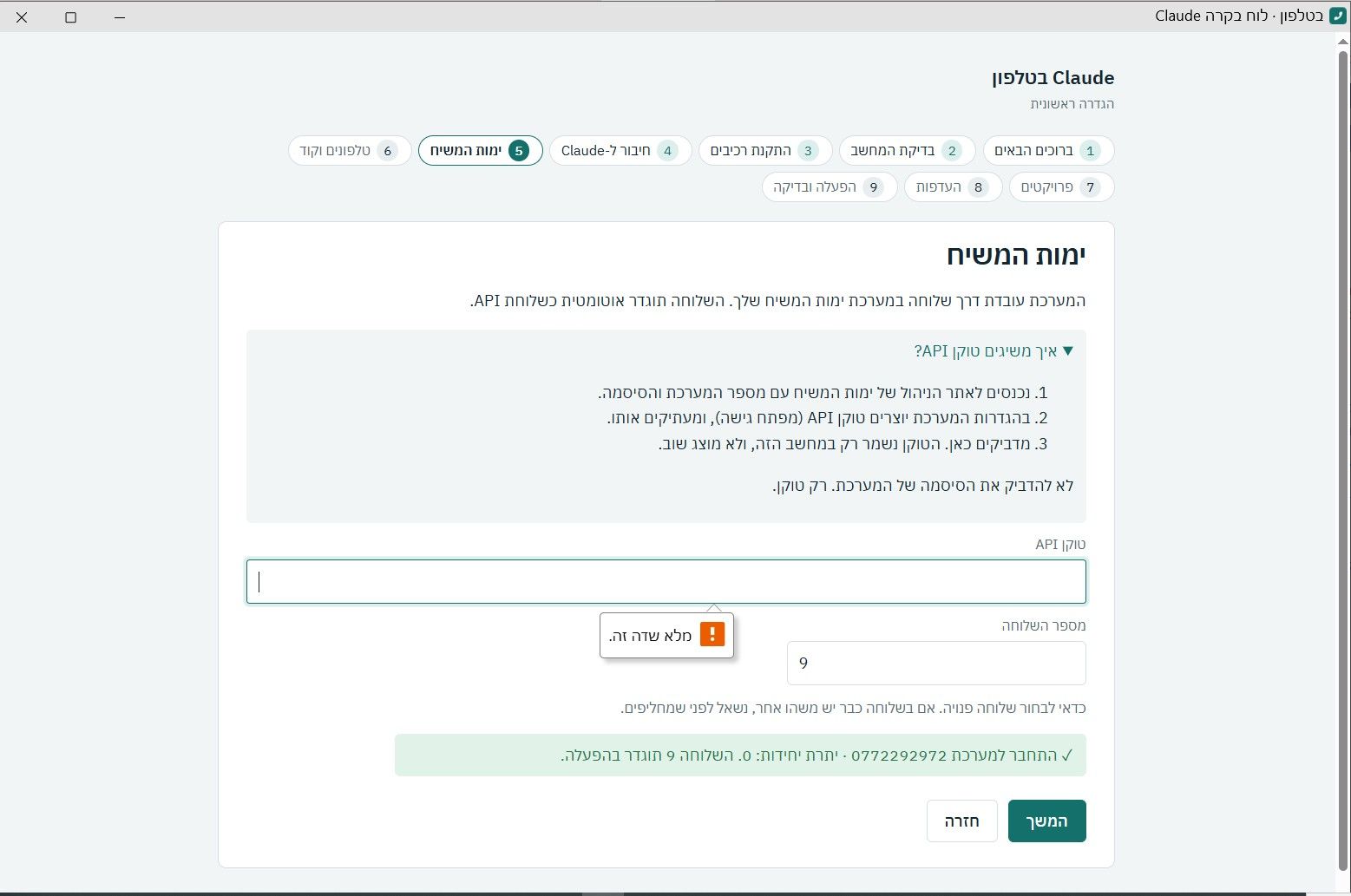

      בניתי לעצמי (בעזרת Claude, על בסיס מה ש @האדם-החושב העלה) תוכנה שמאפשרת לעבוד עם Claude Code מהטלפון הכשר, דרך שלוחה בימות המשיח
      בקיצור מה זה עושה:
      מתקשרים לשלוחה בימות, מקישים קוד, ואומרים בקול מה רוצים. המחשב מתמלל, מקריא לך מה הבין, ואחרי אישור Claude Code עושה את העבודה על המחשב. בסוף מקריאים לך את התשובה. לא חייבים לחכות על הקו: כשהוא מסיים או צריך אישור, מגיע צינתוק.
      מה יש בפנים:
      תמלול על המחשב עצמו (ivrit-ai), בלי לשלוח הקלטות החוצה
      המשך שיחות קודמות: גם כאלה שהתחילו ב-Claude Desktop, בטרמינל, ב-VS Code או בקוורק (אם הוא שמור על המחשב)
      אישור פקודות ותשובה לשאלות של Claude מהטלפון: בהקשה, או בהקלטה של מה לעשות במקום
      שליחה ישר לשיחה שפתוחה עכשיו בטרמינל על המחשב
      בחירת מודל ורמת חשיבה מהטלפון, וגם לכל בקשה בנפרד
      זמני שקט: בשבת, בחג ובלילה לא מצנתק
      לוח בקרה במחשב: רואים את כל השיחות, מאשרים, ומעדכנים גרסה בלחיצה
      זה עובד עם המנוי הרגיל (Pro ומעלה), ואת שיחות ה-Desktop הוא יודע להמשיך.
      מה צריך:
      Windows 10/11, מנוי Claude, שלוחה בימות עם טוקן API, ושהמחשב יהיה דלוק. ההתקנה בלי הרשאות מנהל, ויש אשף בעברית שמוריד מה שחסר. אצלי עובד עם נטפרי.
      להורדה:
      https://github.com/rpg05832/ClaudePhone/releases/latest
      זה עדיין חדש, ונבדק בינתיים רק אצלי. מי שמנסה, אשמח לשמוע איך עבד. אם יש בעיה, תכתבו מה קרה ואיזו גרסה, ואני אטפל.
      ולמי שמתחבר, ⭐ בגיטהאב ישמח

                • ע עידו300

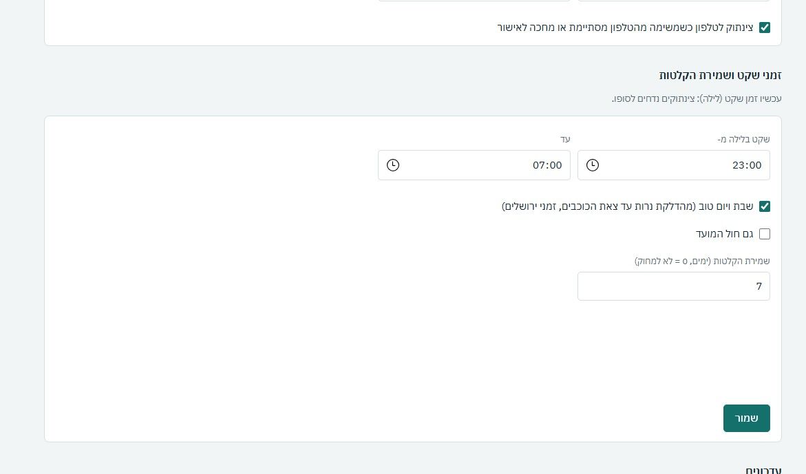

                            ע מנותק
                            עידו300
                            כדאי להפעיל צינתוק חינמי במקום בתשלום
                            הפקודה היא אותה פקודה רק במקום tpl:XX צריך tzl:XX כשXX הוא שם רשימת הצינתוקים.

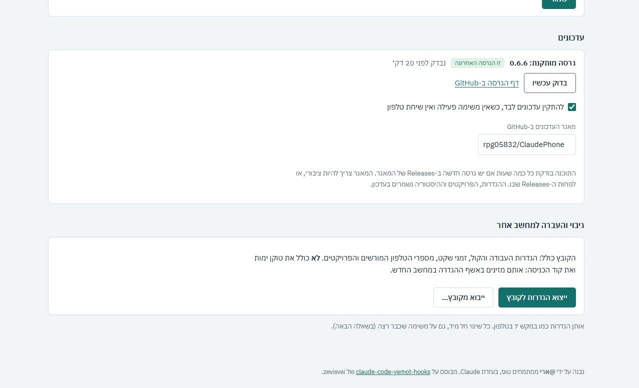

                                א מחובר
                                ארי
                                @עידו300 כתב:
                                בוצע הגירסה בהעלאה
                                נכנס לגרסה 0.7.5 שעולה עכשיו: התוכנה יוצרת לבד שלוחת הרשמה לרשימה (9/1, מתחת לשלוחה שלה), ומהטלפון נרשמים פעם אחת: 7 ואז 9, ובתפריט של ימות 1. מרגע שהטלפונים המורשים רשומים, כל הצינתוקים יוצאים דרך הרשימה בחינם. טלפון שלא נרשם מקבל צינתוק כרגיל, ובלוח הבקרה רואים מי רשום ומה המצב.
