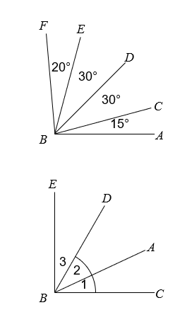

    תוסף לוורד ליצירת זויות גאומטריות - מהסוג שבתמונה המצורפת - בקלות ובמהירות!!!!
    [התמונות בפוסט נוצרו באמצעות התוסף]

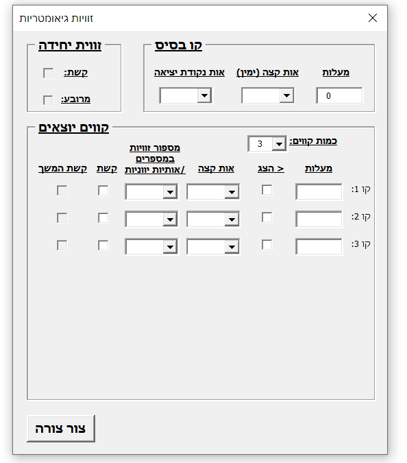

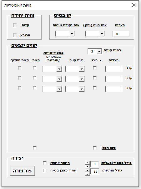

    הטופס להזנת הנתונים נראה כך:
    איך זה עובד?
    קו הבסיס, הוא הקו הראשון - ברירת המחדל שלו הוא 0 מעלות -, יש לו שדה להזנת אות אנגלית בנקודה שבה יוצאים כל הקווים, ושדה נוסף לצד הימני (כמו בתמונה המצורפת).
    אח"כ קווים יוצאים, שם בוחרים את כמות הקווים (הזוויות) שרוצים שיהיו בצורה, עד 8 - השדות מופיעים לפי הכמות שנבחרה - ולכל קו ישנה כמה אפשרויות הזנה:
    שדה ראשון : להזנת המעלות של כל קו, בכל קו נוסף, מזינים את התוספת שבינו לבין הקו הקודם - ולא מקו הבסיס. אחריו: יש תיבת סימון שמטרתה שבצורה עצמה יופיעו סימוני המעלות - כפי שהוזנו בשדה המעלות.
    שדה שני: להזנת אות אנגלית שעומדת בראש כל קרן - מתוך רשימה נפתחת.
    שדה שלישי: להזנת המספור של הזוויות ,במספרים או באותיות יווניות - מתוך רשימה נפתחת.
    תיבת סימון: אפשרות להצגת קשת - חצי עיגול בין זווית לזווית,כמו בתמונה המצורפת - אם מסמנים רק את זה, אז בכל זווית הקשת בגובה אחר כמו בתמונה, אם מסמנים גם את הסימון שבתיבה אחריו - של קשת המשך אז נהיה קשת אחידה עם הזווית הקודמת.

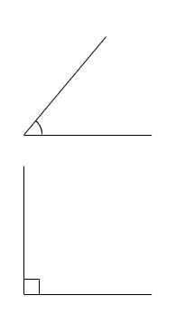

    בנוסף: במצב של בחירת קו 1, נפתחים עוד שתי אפשרויות - בתיבת זווית יחידה - לבחירת קשת עגולה 'קטנה', או זווית ריבוע לזווית של 90 מעלות - לצורות בסיסיות, כמו בתמונה הזו:
    כמה צורות ברצף: מיד אחרי שלוחצים על "צור צורה" ונוצרת הצורה, הטופס נשאר פתוח ומתרוקן מהנתונים, ואפשר מיד ליצור צורה נוספת ברצף, הצורות נוצרות בעמוד 'בצד שמאל זה תחת זה' בצורה אוטומטית.
    בהמשך יתווסף: אפשרות להפוך את הצורה "מימין לשמאל" או "מלמטה למעלה". אפשרות לשמור את הצורה "כאבן בניין". אפשרות ליצירה אוטומטית של שורות למילוי תשובות מתחת/מצד הצורה. ועוד.

      תמונה נוספת שנוצרה ע"י התוסף:

              גירסה חדשה!
              להורדה!
              מה נוסף?
              • אפשרות ל"סמן הכל" לסמן הצגת המעלות/קשתות, לכל הקווים בלחיצה אחת.
              • השלמת רשימת האותיות אנגליות/יווניות לרשימה מלאה.
              • אפשרות להפוך את הצורה מימין לשמאל.
              • אפשרות לשמור את הצורה כאבן בניין.
              • אפשרות לבחור את הגודל של הסימונים לסוגיהם/ אותיות אנגליות.
              • תיקון באג שהצורה נוצרה תמיד בעמוד הראשון ולא בעמוד שבו הסמן.
              • שינוי מדידת המעלות, החל מהקו הראשון המדידה היא לא לפי קו 0 דמיוני, אלא לפי המיקום בפועל של קו הבסיס. מאפשר גמישות לצורות נוספות. אפשר למקם את קו הבסיס ב'מינוס'.
              בהצלחה!!

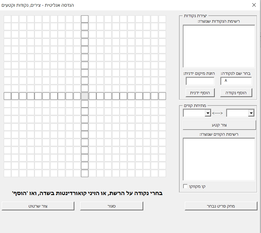

                נוסף טופס ליצירת צירים ונקודות - יצירת קטעים בין הנקודות!
                להורדה!!
                מראה הטופס:
                בהצלחה!!

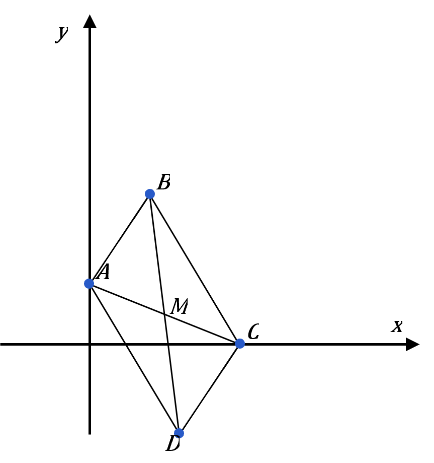

                תמונה מהתוסף:
